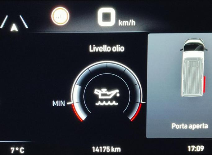

Buona sera a tutti, sta mattima ho rabboccato un po' l'olio motore del mio 640, nel pomeriggio sono tornato per controllare il livello, ho accesso il quadro strumenti, ma il livello del motore è rimasto uguale! indecision
Ho accesso il motore per circa 5 minuti, e domani contrellerò di nuovo il quadro strumenti.

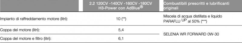

Ciao Vito, sul manuale della Fiat, mi dice 5,4 litri, io ne ho messo 1 litro, ma non si è mosso.
Me metterò un'altro litro.

Ti ho fatto esempio di un litro di rabbocco su 8 perché è la mia esperienza sul 2300. Ora ho capito che il 2200 ha necessità di 5,4 kg. Quindi in rabbocco di 1kg è una quantita importante, attenzione che anche una quantità esagerata può fare danno. Non ho capito se controlli il livello dalla astina oppure dal display sul cruscotto. Ciao

credo che i nuovi 2.200 non hanno più l'astina ma solo dal display...

Inserito il 18/12/2023 alle: 22:03:46
Il controllo sul display

Il mio 2300 ha astina e display con 5 palline non sempre sono allineati. Anche le palline possono variare di 1/2/3 secondo le diverse condizioni. Questo mi fa pensare che il sensore non è affidabile al 100x100. Io proverei a viaggiare così com'è, portati dietro 1kg di olio ed eventualmente rabbocca 300gr e riprova. Quanti km hai percorso dal tagliando?

Buongiorno Grillo io è un'operazione che ho già fatto 2 volte sul mio Ducato 2.2 in entrambi i casi messo circa 1\2 litro di olio e sul display prima che si resetti e indichi il corretto livello servono alcuni avviamento e qualche km poi ti dà il livello esatto.... Molto meglio la vecchia astina ma non non la abbiamo quindi meglio metterne un po' alla volta aspettare e magari rabboccare un altro po'.... Io sono a 30.000km.
e qualche km poi ti dà il livello esatto.... Molto meglio la vecchia astina ma non non la abbiamo quindi meglio metterne un po' alla volta aspettare e magari rabboccare un altro po'.... Io sono a 30.000km. Saluti

Ieiri sono massato da una officina Fiat, gli detto il problema, mi hanno trattato come un demente! indecision
Secondo loro, l'operazione va fatta attaccato ha un PC, con il moto bello caldo, e dopo versare l'olio.
Mettendo 1 litro di olio posso rischiare di far saltare tutto!!
Ma perchè non potevano lasciare la vecchia asticella??!!
Ora sempre di diver lavorare i una centrale nucleare.
Nei prossimi giorni proverò ad accendere  il Van e fare alcuni chilometri, con alcune accensioni

Comunque, dopo aver fatto alcuni km. e varie accensioni, ora la spia mi dà al massimo, speriamo bene.
