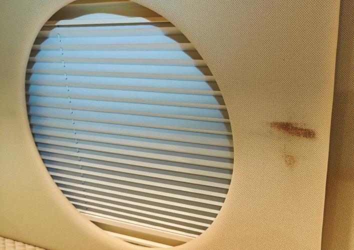

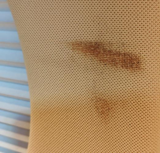

Chiedo consiglio per togliere questa macchina?
Acqua e ....?
Siccome il tessuto è in microfibra.

Intanto servirebbe conoscere l'origine della macchia e comunque se non sbaglio quel pannellino è facilmente rimovibile, ergo, dritto in lavanderia.

Certo l'origine della macchia è importante, ma comunque potresti provare facendo una pastella con acqua e bicarbonato, spalmarlo sulla macchia lasciandolo riposare per una mezz'oretta. Poi spazzoli o tamponi con un straccio umido. Con questo semplice metodo riuscii a togliere in passato una vecchia macchia di Coca Cola dal rivestimento in tessuto dal mio camper precedente. Metodo della "nonna" buono per tante occasioni e, nel caso non dovesse funzionare, non crea certo danni. Un saluto.

Buongiorno, e grazie a tutti per i suggerimenti per togliere la macchia.
Ho tolto il pannello, fermato con delle strisce di velcro molto robusto, e dopo con un po' acqua e detersivo per piatti, sono riuscito a toglierla.

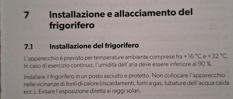

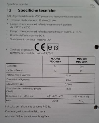

Salve a tutti, seguo sempre con interesse questo forum: ho dal 2020 un Malibù 640 LE Charming, sul quale ho applicato sia integralmente che parzialmente (secondo il mio modo di vedere i lavori), molte soluzioni prospettate e descritte.
Adesso vorrei sostituire il frigorifero trivalente RMV 5305 con uno a compressore, per affrancarmi il più possibile dal gas; pertanto chiedo informazioni a coloro che l'avessero montato, intese soprattutto come dimensioni.
Facendo ricerche ho trovato il Dometic NRX 90V che come dimensioni risulterebbe essere uguale al RMV 5305.
Ringrazio tutti coloro che mi daranno indicazioni in merito.
Non ho problemi energetici, avendo una batteria al litio montata in origine, 2 pannelli solari e il mio caro Efoy Comfort 140 che mi segue da tre camper.

20240325_155445.jpg20240325_155753.jpgCiao, sul mio Malibu' (uguale al tuo, stesso anno) è montato un frigo a compressore Dometic MDC090.
Dalle foto puoi vedere le dimensioni e anche la nota sulle istruzioni: "previsto per temperature ambiente tra +16 e + 32°C"  (!). Vittorio.
