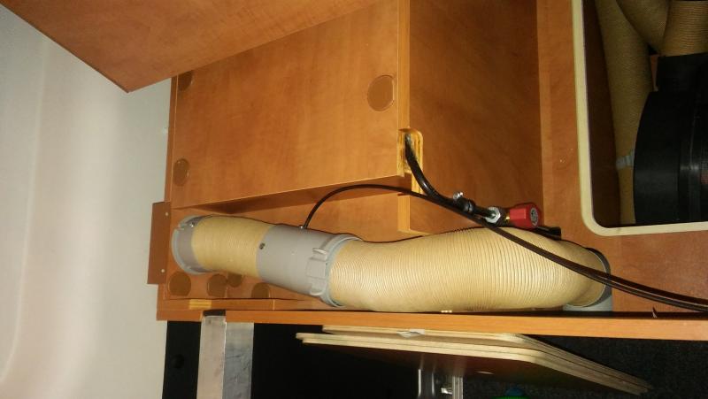

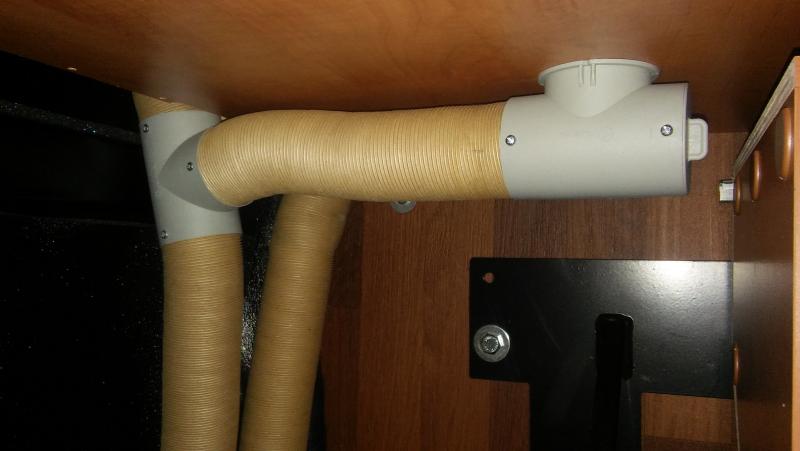

20171125_084009.jpgMi sono studiato il mio impianto che mi pare diverso da obelix, dalla te una escono 4 tubi, uno va alla bocchetta nel baule e a quella del portellone posteriore a cui ho inserito la chiusura a saracinesca, una va dietro il WC e poi si dirama in 3 tubi piccoli che vanno al serbatoio e alla cucina, gli altri due passano dietro al mobile del bagno e finiscono nella cassapanca

20171125_084023(1).jpgparticolare saracinesca posteriore

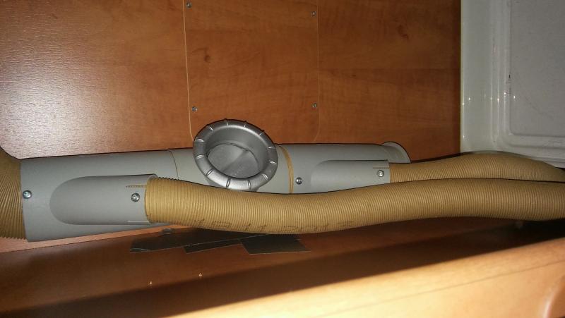

Un tubo della Cassa panca si dirama nella bocchetta del bagno, poi nelle due bocchette a base Casablanca e sottofinestra, l'altro tubo fa le due bocchette del gradino. Secondo me mancherebbe una bocchetta che va in cabina guida ma come faccio?

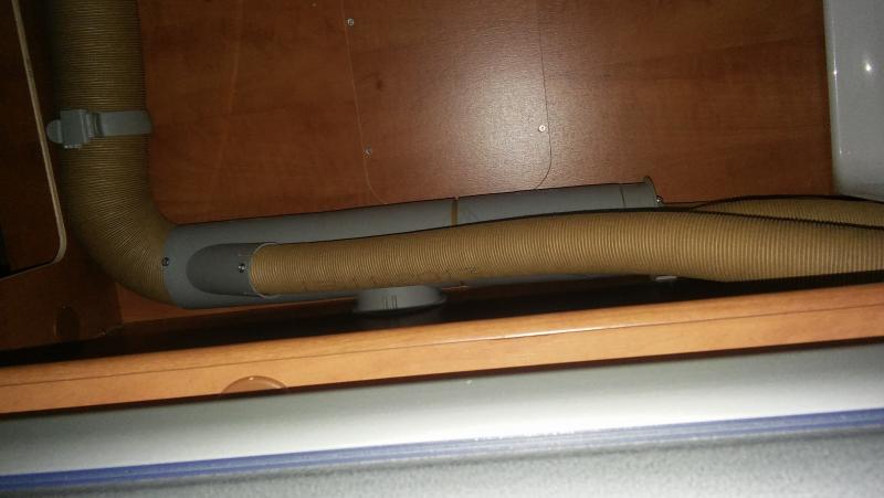

Prima modifica, eliminato una bocchetta baule girandola in bagno, ora devo eliminare quella originale del bagno così da aumentare il flusso sulla parte anteriore20171125_093136.jpg
Ciao Costantino
nella zona dietro al wc il tuo impianto è leggermente diverso dal mio, ma sostanzialmente dopo la tua modifica ci troviamo nelle stesse condizioni.
Per quanto riguarda i tre tubi piccoli dietro al wc da me vanno : uno al serbatoio bianche; uno dietro al lavello cucina: e uno attraversa il pavimento per finire sul serbatoio delle grigie
Per quanto riguarda i due tubi che ci sono nella cassapanca da me arrivano direttamente dalla caldaia passando sotto al lavandino del bagno contro alla parete esterna. io nella cassapanca ho staccato il tubo che va in bagno (uguale al tuo) e lo ho prolungato fino ai due montanti delle cinture di sicurezza per portare aria in cabina.

Grazie Obelix, ho chiuso l'altra bocchetta del bagno sotto la cassapanca cosi' ora dal quella tubazione nelle due bocchette, una sul davanti della cassapanca e l'altra sulla parete laterale della finestra, esce aria con piu' forza. Inoltre avendo spostato la bocchetta dal baule al bagno e tenendola chiusa perchè tanto in bagno arriva calore dalla stufa stessa e dai tubi passanti, dovrebbe andare piu' aria verso cucina e serbatoi.
Ora aspettiamo il freddo e collaudiamo

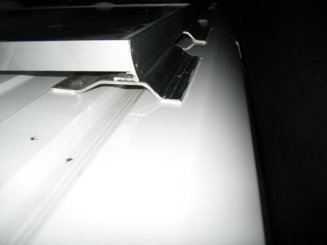

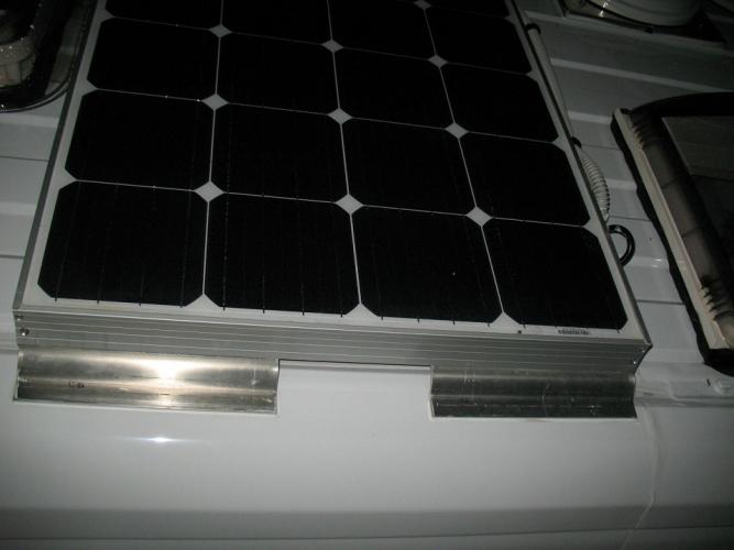

Descrivo il montaggio di pannello solare e impianto tv non tanto come articoli utilizzati che se ne trovano di tanti tipi e di tanti prezzi, ma come modalità di montaggio in modo che se qualcuno lo dovrà fare eviterà alcune difficoltà  che ho incontrato.

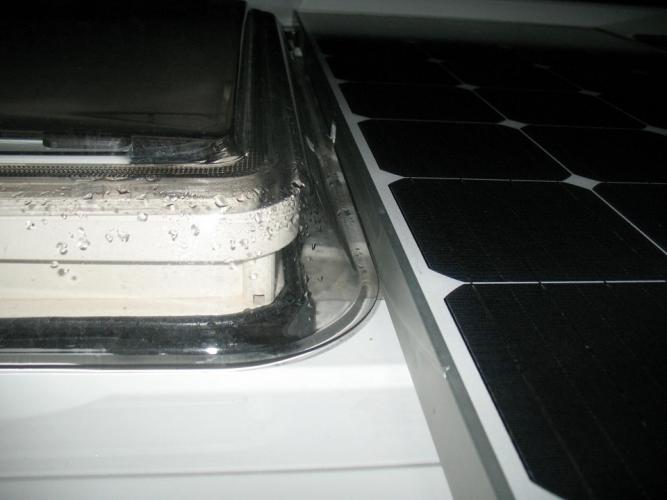

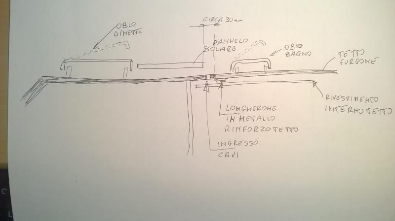

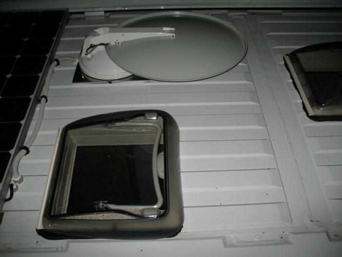

Il mio pannello solare misura 665x1425, quindi dalla parte destra sono a 3 mm dalla veranda, e dalla parte sinistra rimane pochi cm dentro dal tetto. Per fissarlo (come anche per la parabola) ho usato il sika 521 carteggiando leggermente la vernice del tetto per migliorare l’adesione.
Il tetto del furgone è leggermente curvo, quindi bisogna rialzare il pannello di un paio di centimetri per lato per evitare che tocchi nel mezzo del tetto, io ho costruito delle staffe in lamiera di alluminio che ho rivettato al pannello e incollato al tetto

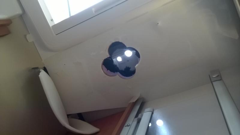

Con i cavi sono entrato dal soffitto del bagno, bisogna fare attenzione perché nel soffitto del bagno immediatamente davanti all’oblo passa un longherone metallico di rinforzo al tetto, ed è molto vicino alla posizione dove ho forato il tetto.
Quindi ho tenuto il pannello a 2 mm dall’oblo dinette, e i fori di passaggio dei cavi ci sono stati al pelo immediatamente davanti al longherone di rinforzo.

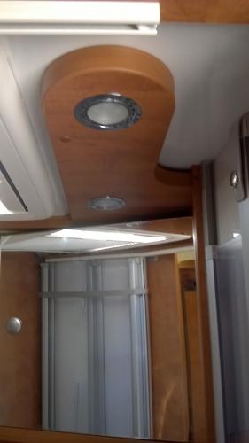

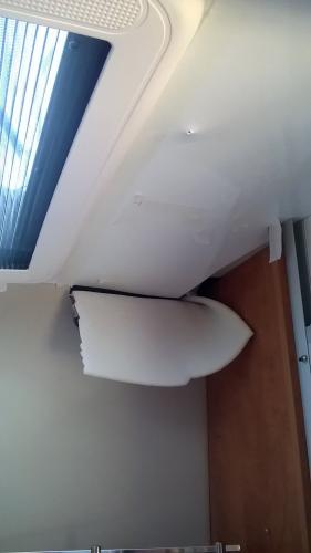

In bagno ho smontato la tavola di legno che supporta i faretti e l’anta a specchio
Poi ho forato il tetto interno costituito da una lastra in plastica bianca un pannello di legno e uno strato di isolante. Poi ho forato anche la lamiera, ho fatto due fori per pressacavi piccoli in quanto la classica scatola da tetto con pressacavo incorporato richiedeva un foro di circa 30 mm e non ci stava.
Con i cavi sono passato nell’intercapedine del soffitto tra isolante e lamiera esterna poi tra parete bagno e fiancata furgone fino ad arrivare nel pensile sopra al tavolo
Il soffitto del bagno una volta finito si presenta così
I pressacavi sulla parte esterna sono molto vicini al pannello ma ci stanno.

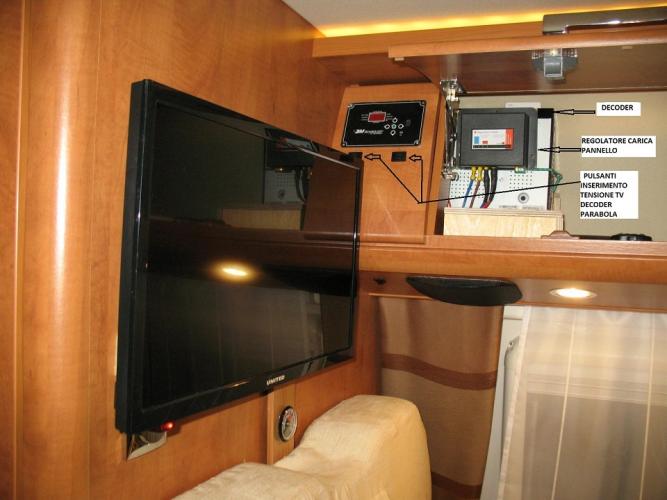

Dentro al mobiletto dinette ho messo il decoder per la tv e il regolatore di carica per il pannello solare.
Sarebbe meglio utilizzare un decoder con il ricevitore esterno per il telecomando, in quanto io adesso per usare il telecomando decoder devo aprire l’anta del pensile.
Il pannello di comando della parabola invece lo ho montato forando il pannello di legno a fianco della tv.

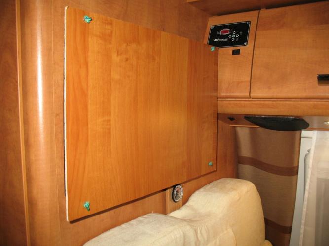

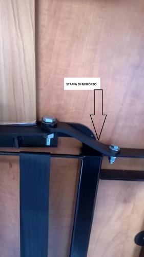

Per fissare la tv ho fatto una staffa in metallo che ho ancorato al supporto delle cinture di sicurezza, con opportuni rinforzi per evitare le vibrazioni
 Per rendere meno evidente dall’esterno la presenza della tv ho fatto un pannello di legno sottile 3 mm con incollato all’esterno una pellicola adesiva di colore molto simile alla parete, questo pannellino lo vado a fissare con due elastici che gli ho annodato attaccato.

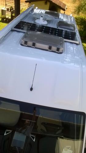

A lavoro finito il tetto si presenta così
