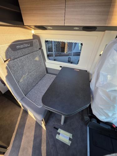

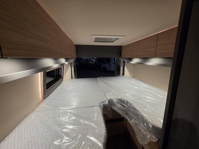

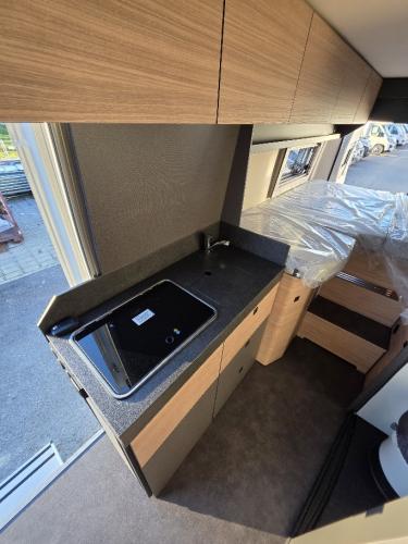

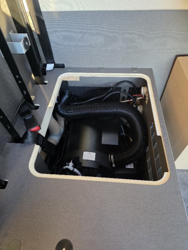

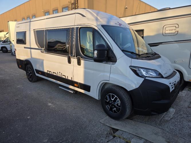

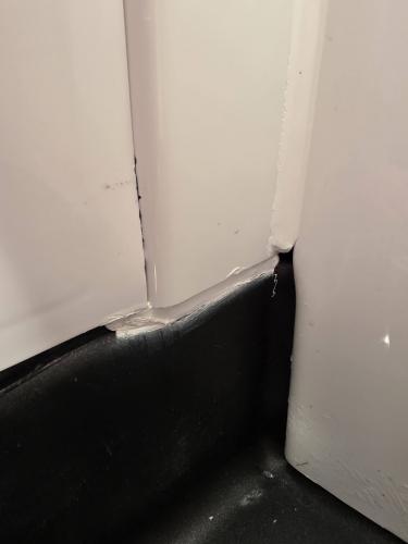

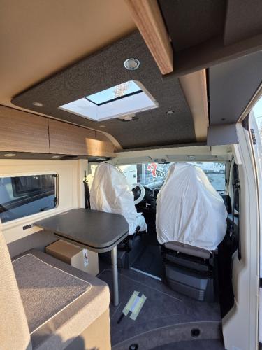

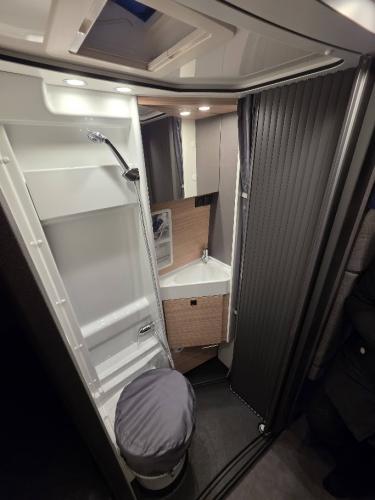

Eccomi qui con qualche foto, non sono riuscito a farne tante, poi se è una cosa che vi può interessare appena arriva ne faccio altre.
Qui qualche foto dell'allestimento:
20260217_170826.jpg20260217_170816.jpg20260217_182500.jpg20260217_180503.jpg20260217_165723.jpg20260217_165900.jpg20260217_165715.jpg

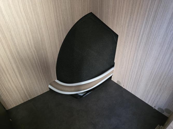

Qui tubi a contatto con il passaruota dove la coibentazione è veramente minima (ma già lo sapevo dai vostri riscontri)

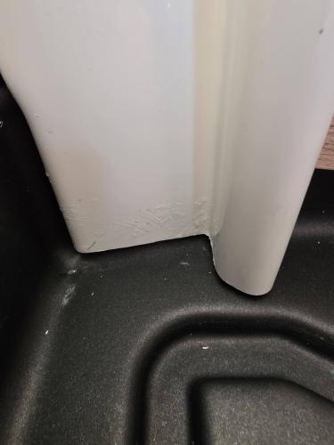

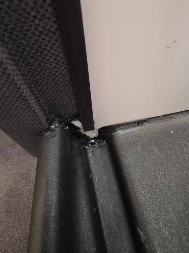

Passiamo al bagno con l'ottimo lavoro di siliconatura:
Ecco qui la Truma spostata nella dinette, con tubo di scarico che come potete ammirare è premuto per bene sul meccanismo di sicurezza della cintura
