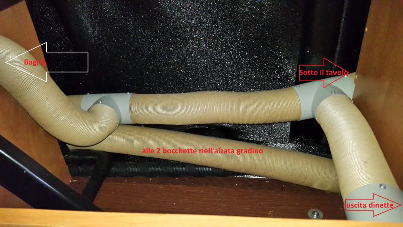

Inserito il 28/11/2017 alle: 19:12:58
Salve a tutti
solo ora ho verificato il mio impianto e nella zona dinette ho anch'io 4 bocchette ma allacciate a 2 tubazioni. Il resto è come il vostro.
Io però ho la Combi 6

Inserito il 29/11/2017 alle: 08:35:44
In risposta al messaggio di adl53 del 28/11/2017 alle 19:12:58
Salve a tutti solo ora ho verificato il mio impianto e nella zona dinette ho anch'io 4 bocchette ma allacciate a 2 tubazioni. Il resto è come il vostro. Io però ho la Combi 6
è la mia stessa situazione con combi 6, nella cassapanca ho staccato il tubo che va al bagno e ho messo un tappo, cosi' ha piu' pressione l'aria che va sotto il tavolo e sotto dinette, ho anche visto che lasciando aperto solo la bocchetta sotto la dinette e chiudendo con l'apposito sportellino quello sotto il tavolo butta tanta aria verso la cabina di guida
