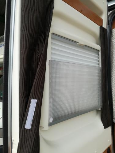

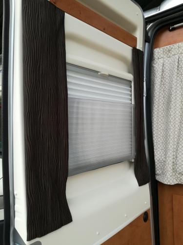

Potresti postare le foto per le protezioni delle finestre posteriori per cortesia?

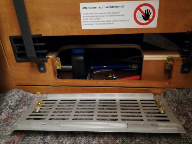

Se ti servono indicazioni chiedi. Se usi il mezzo in inverno e riesci ad accedere dall' interno  al gavone e hai il gradino e non vuoi toglierlo puoi accedere alla valvola elasi che apre e scarica acqua in automatico a basse temperature,per ripristinarla o aprirla per scaricare il boiler, ho fatto questa modifica: IMG_20171203_165820.jpgIMG_20171203_165901_BURST002.jpg
E'un pannellino aereato che si mette e toglie a pressione.
Rocchefeller, non ho foto dei pannelli protettivi, domani  vedo di farle e inviarle. Mi pare che ora i mezzi nuovi siano forniti di pannellini interni rivestiti in tessuto, con funzione di protezione per evitare che i bimbi cadano fuori.In questo caso potresti toglierli, perchè sono bassi e non proteggono il plissè quando è abbassato e sostituirli con quel materiale (che ho indicato ) tagliato nell'altezza che ti necessita.

Ciao a tutti, io ho da circa un anno un 640LE, mi trovo molto bene, ho eseguito queste modifiche per adattarlo alle mie esigenze: sul gradino che agevola la salita al letto ho tagliato le pareti verticali ricavando due ante
che danno accesso a sx ad una scarpiera o altro e frontalmente al gavone-sottoletto.Questo mi permette di prelevare quasi tutto,dall'interno senza scendere e aprire le porte posteriori. Se serve togliere il gradino e relative pareti (ora con ante) per caricare oggetti lunghi, è possibile come primadella modifica. Ho aggiunto anche una maniglia per agevolare la chiusura del portellone scorrevole.Ho montato anche una maniglia per la salita fissata sul montante lato passeggero. Unico dificoltà riscontrata per fare il montaggio della maniglia per salita: ho tolto la striscia magnetica per riscontro zanzariera (riscaldando con phon industriale e spatola per togliere il biadesivo con cui era fissata) Ho praticato dei fori,in corrispondenza delle viti, su questa striscia magnetica di fissaggio, del carter avorio in modo da rendere facilmente smontabile questo carter e coperto i fori con tappi dello stesso colore.La maniglia di chiusura è stata fissata eliminando il grosso tampone in gomma previsto per chiudere,e usato fori esistenti. Rete porta-tutto fissata sul pannello_porta.Spero possa essere utile a qualcuno: Buona strada a tutti!!

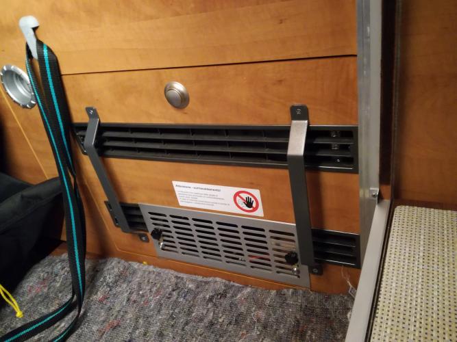

io sulle finestre posteriori ho due bacchette, non so mìcome spiegare ma sevono per evitere la caduta verso l'esterno dei bimbi.

io sulle finestre posteriori ho due bacchette, non so mìcome spiegare ma sevono per evitere la caduta verso l'esterno dei bimbi. Il rivestimento in microfibra lo trovo ottimo sia in inverno che in estate, se mettete la mano
sopra non trasmette freddo ne caldo d'estate anche con il camper sotto il sole e la lamiera cocente. per ore in 2 anni ho solo un piccolo segnetto dato dall'uccisione di una zanzara, Per quanto riguarda il gradino nel mio scorre con tutta la parete verso il lato frigo quindi all'occorrenza si apre e si entra in garage
Ciao Costantino, sono tipo queste?
Mi sono sempre chiesto a cosa servissero...

Ciao Costantino, sono tipo queste? Mi sono sempre chiesto a cosa servissero...
esatto
Costantino

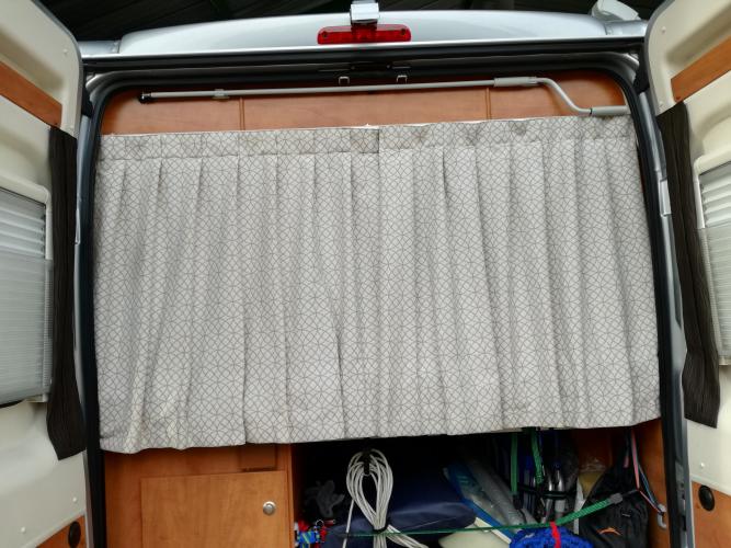

Ecco , allego le foto delle protezioni per i plisettati oscuranti delle porte posteriori che ho realizzato e montato,:IMG_20171204_120828.jpg
Già che ci sono allego anche foto della tenda che ho montato a difesa della privacy e anche dai rigori invernali, anche se Truma 6 fa il suo dovere in modo egregio.

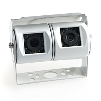

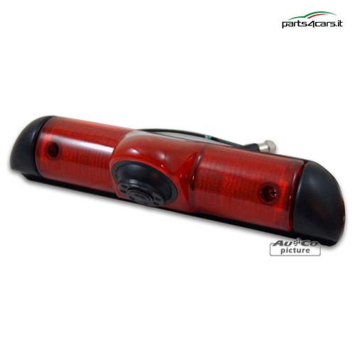

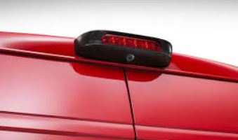

Ho notato che hai messo anche la retrocamera post. ma non vedo come l'hai fissata e dove passa il cavo, se ti capita di postare le foto, di sicuro ti scopiazzo.

Volevo aggiungere anche i miei complimenti ! la modifica del gradino sotto il letto è favolosa! Ho notato che hai messo anche la retrocamera post. ma non vedo come l'hai fissata e dove passa il cavo, se ti capita di postare le foto, di sicuro ti scopiazzo.
telecamera.JPGio  ho messo questa

Si...quella l'avevo vista ma io ne voglio mettere 2, una che guarda in basso per vedere il portamoto durante il parcheggio e l'altra orientata in lontananza, sempre collegata, da usare come specchietto retrovisore, quindi pensavo di metterle sopra il terzo stop.
telecamera_.jpguna cosa del genere?
Esatto proprio Lei yes , Anche se devo prima aspettare l'arrivo del nuovo 640 LE, in quanto avendo il pacchetto fiera di Parma che comprende oltre al tendalino e il portabici anche l'autoradio con  il DAB e il Navy integrato, non so ancora come mi arriva. Non si sa mai, che se arrivasse con la telecamera posteriore già montata da mamma Fiat ( "sarà difficile" ma Carthago mi ha contattato informandomi di un ulteriore regalino),Cattura000.JPG allora a quel punto ne monterei solo una sopra al terzo stop da usare come retrovisore; altrimenti monterò proprio quella.
