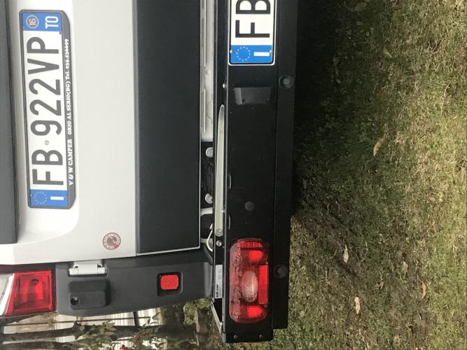

B65DEC09-DC0E-48E0-AAE5-54A4F8B51970.jpegQuesta è la mia modifica ho spostato i sensori di parcheggio originali su una staffa in alluminio verniciata di nero sotto il portamoto che ne dite?

Bel lavoro, complimenti.
Come hai tappato i fori sul paraurti?
I cavi li hai collegati nella spina del portamoto per poterli staccare quando togli il portamoto?

Il paraurti ancora è smontato voglio comprarne uno nuovo senza fori! In internet circa 40€.
La prese di corrente ho usato ancora la sua originale allungata sia sul mezzo per farla arrivare nel tappo anti acqua del longherone di sx invece che quello di destra sia quella dei sensori. Utilizzando la presa originale quindi non da esterno la collego dentro al longherone. L unica differenza è che prima per staccare i sensori dovevi aprire il tappo a dx ora a sinistra. Ho valutato anche di mettere una presa come quella dei fari da esterno ma è abbastanza comodo così! Calcolando L intenzione di non rimuoverlo quasi mai o solo saltuariamente. Sto studiando anche una bella telecamera wi-fi da posizionare in modo da tenere controllato la moto anche in viaggio.

Bravo Muruk91, bel lavoretto...

Ciao ragazzi, avevo pensato anche io di posizionare i sensori del paraurti posteriore nel portamoto, poi quando ho ritirato il camper senza che io avessi chiesto niente al meccanico dell'officina, mi sono trovato montato un interruttore che disattiva  i sensori a seconda se il portamoto è montato o meno, trovo molto utile questointerruttore, inoltre mi ha fatto desistere dell'idea di spostare i sensori di parcheggio
