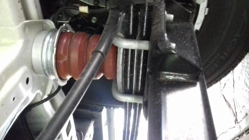

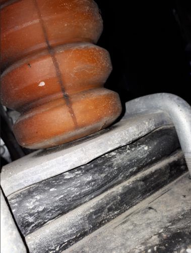

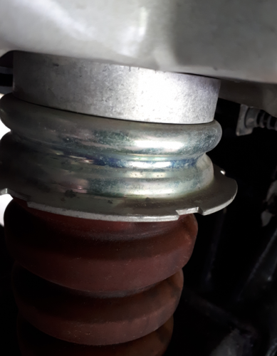

Solo per info, porto la mia esperienza durante l'analisi del furgonato da acquistare. Ho la mania di dedicare quasi più tempo al sottoscocca che agli interni, per cui sono perennemente sdraiato sotto ai camper che analizzo.
Questo è il tampone di un Malibu 640 LE (Ducato Light con ruote da 16) presso il concessionario, quindi scarico di tutto (il 600 di fianco era identico) Mentre questo è un furgonato Hymercar Yellowstone (Ducato Maxi, con ruote da 16) Sia chiaro, non è una questione di confronti tra i marchi, perché il Malibu lo si può avere anch'esso su chassis Maxi, ma di differenza tra Light e Maxi. Mi sono accorto che tutti i furgonati su Light sono praticamente sui tamponi, per cui anche se occorre accettare circa dai 35 agli 80kg in più (a seconda se il Maxi è sui 3500kg o declassare un 4000kg), lo chassis Maxi sarebbe da preferire. Ma credo che aggiungendo delle buone sospensioni pneumatiche (come ha fato Costantino) risolve brillantemente, e forse con meno peso aggiuntivo. Una cosa è certa, da originale un furgonato Light è sui tamponi, forse si tratta solo dei 599 e dei 640, ma la cosa va valutata, per non avere brutte sorprese in caso di dover montare portamoto o cose simili Ciao

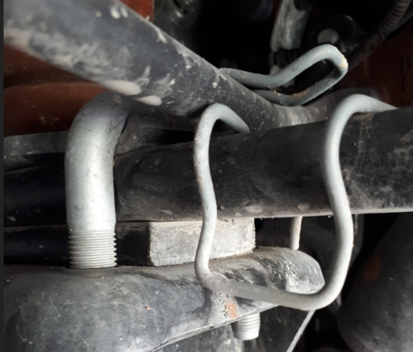

Ciao Nanonet, scusa se ritorno sul'argomento Light / Maxi, ma ieri mi sono infilato sotto il fugo Maxi per montare il nuovo portamoto (tedesco questa volta) e con sorpresa, trovo dei distanziali di alluminio sopra i tamponi che li abbassano di circa un paio di cm.
Risultato: che a sx rimane 1/2 cm di luce e a dx, avendo il serbatoio delle chiare quasi pieno, il tampone non appoggia, ma sfiora la balestra.
Non riesco a darmi una spiegazione logica...?...!...?
che li abbassano di circa un paio di cm. Risultato: che a sx rimane 1/2 cm di luce e a dx, avendo il serbatoio delle chiare quasi pieno, il tampone non appoggia, ma sfiora la balestra. Non riesco a darmi una spiegazione logica...?...!...?
Ciao Moby, un paio di domande:
Se non sbaglio Malibu non propone il Maxi da 3500kg, ma da 4000, per cui il tuo dovrebbe essere un 4000 (almeno a listino Malibu offre quello), omologato formalmente a 3500, ma tecnicamente rimane un 4000.
Il 4000/4250 dovrebbe avere la doppia balestra, che mi sembra di vedere nella tua foto (o quello che vedo sotto è un distanziale?), perché il 3500kg (come il mio), ha la balestra singola, rinforzata rispetto alla singola del Light, ma comunque singola, e senza distanziale sul tampone (come vedi nel mio c'è il distanziale sotto alla balestra e non ha il distanziale sopra al tampone).
Ad essere sincero, sebbene ne abbia visti, non ho mai avuto occasione di fare qualche foto ai tamponi di un Maxi 4000/4250, non vorrei dire un'eresia, ma credo che quel distanziale sia previsto di serie sul 4000/4250, probabilmente in previsione di un carico più gravoso rispetto al Maxi 3500, e quindi far lavorare anche il tampone. Ecco forse spiegato il motivo per cui i Maxi 4000/4250 sul posteriore sono più rigidi rispetto al Maxi 3500, a vedere così, significa che le balestre lavorano per una certa percentuale e poi interviene anche il tampone.

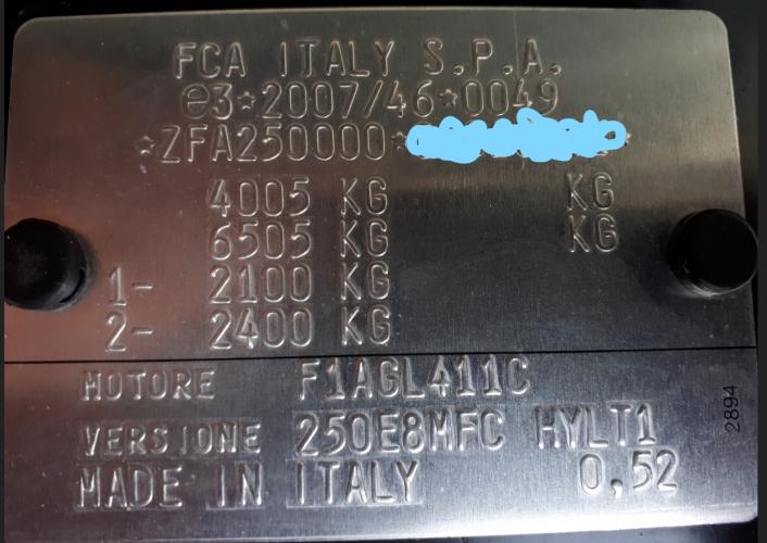

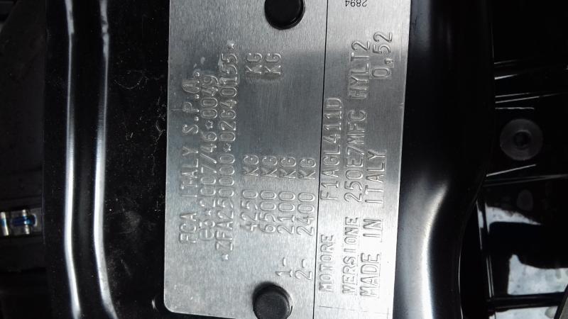

Solo per curiosità, se hai modo, potresti postare la foto della tua targhetta di omologazione? La trovi sulla barra trasversale aprendo il cofano motore.

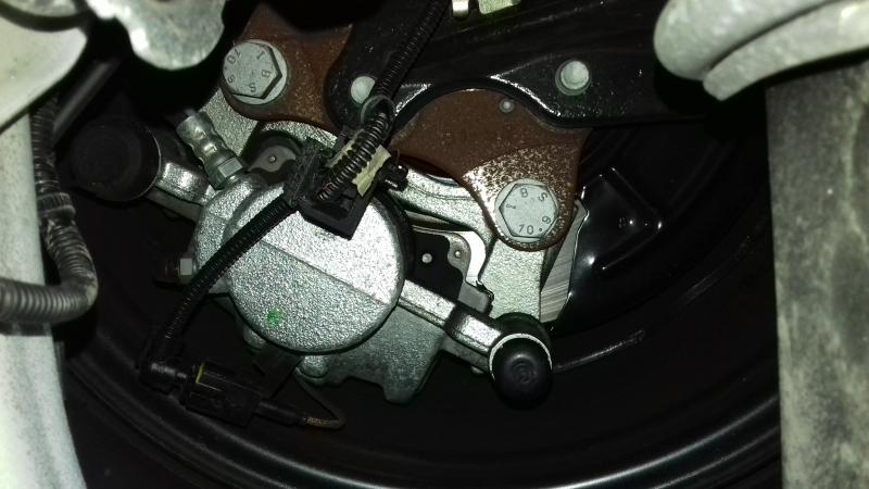

Ad esempio questa è una targhetta di un Light
Come vedi, sommando i carichi massimi previsti per ogni asse (anteriore 1 = 1850, posteriore 2 = 2000), si ottiene il famoso 3850kg, cioè il massimo previsto dal costruttore su telaio Light, che in genere viene omologato a 3500kg, perché solo un pazzo andrebbe a mettersi in casa la patente C per guadagnare 350kg sull libretto, su un mezzo che a quel punto diventerebbe invendibile.
Questa invece è la targhetta del mio Maxi
In questo caso la somma di ogni carico max ammesso sugli assi (2100 e 2400), fa 4500kg, cioè il massimo previsto dal costruttore su telaio Maxi.
Tu dovresti avere la seconda targhetta
Modificato da nanonet il 11/06/2018 alle 09:38:36

Ciao Nanonet, quel che sembra dalla foto non è la doppia balestra ma è solo uno spessore...
ora vado in garage a fare la foto della  targhetta... a più tardi grazie.

In risposta al messaggio di Moby Dick del 11/06/2018 alle 14:08:20
Ciao Nanonet, quel che sembra dalla foto non è la doppia balestra ma è solo uno spessore... ora vado in garage a fare la foto della  targhetta... a più tardi grazie.
Allora hai un Maxi con la balestra singola (come il mio), rimane da chiarire il distanziale interposto nel tampone.
Probabilmente se il tuo è un Maxi 4000, evidentemente il distanziale serve per far lavorare anche il tampone, ma qui lo dico e qui lo nego, a meno che non l'abbia aggiunto Malibu, ma non credo.
Molto probabilmente è previsto su Maxi 4000, vedrai che a questo punto dovresti avere anche i dischi posteriori diametro 300 autoventilati, a differenza del mio Maxi 3500, che i dischi da 300 autoventilati li ha solo davanti, mentre dietro ha i "normali" dischi da 280 pieni.
Te ne puoi accorgere se hai i cechi in lega per il Maxi, dove la pinza freno dovrebbe essere molto, molto vicina al diametro interno del cerchio, come questa
In pratica se i dischi freno sono diametro 300 sia davanti che dietro, su tutte le ruote non dovresti trovare differenze di distanza delle pinze dal diametro interno del cerchio
Scusa la divagazione sul distanziale di cui hai chiesto lumi, ma mi serve per capire le differenze tra i vari telai Maxi, ho molte info a riguardo, ma quella del distanziale mi sfugge.

Inserito il 11/06/2018 alle: 19:37:06
In risposta al messaggio di nanonet del 11/06/2018 alle 15:53:06
Allora hai un Maxi con la balestra singola (come il mio), rimane da chiarire il distanziale interposto nel tampone. Probabilmente se il tuo è un Maxi 4000, evidentemente il distanziale serve per far lavorare anche il tampone,
ma qui lo dico e qui lo nego, a meno che non l'abbia aggiunto Malibu, ma non credo. Molto probabilmente è previsto su Maxi 4000, vedrai che a questo punto dovresti avere anche i dischi posteriori diametro 300 autoventilati, a differenza del mio Maxi 3500, che i dischi da 300 autoventilati li ha solo davanti, mentre dietro ha i normali dischi da 280 pieni. Te ne puoi accorgere se hai i cechi in lega per il Maxi, dove la pinza freno dovrebbe essere molto, molto vicina al diametro interno del cerchio, come questa In pratica se i dischi freno sono diametro 300 sia davanti che dietro, su tutte le ruote non dovresti trovare differenze di distanza delle pinze dal diametro interno del cerchio Scusa la divagazione sul distanziale di cui hai chiesto lumi, ma mi serve per capire le differenze tra i vari telai Maxi, ho molte info a riguardo, ma quella del distanziale mi sfugge. Ciao
Leggo solo ora la tua risposta, per ora ti mando la foto della targhetta e domani controllo se ho i dischi autoventilati dietro.

Inserito il 11/06/2018 alle: 19:47:38
In risposta al messaggio di Moby Dick del 11/06/2018 alle 19:37:06
Dalla targhetta si evince già che è un 4000kg (declassato a 3500kg per guida con patente B). La massa max ammessa del mezzo è quel 4005 indicato (nel mio è 3500kg).
Per cui è praticamente certo che hai i dischi posteriori uguali a quelli anteriori (diametro 300mm, spessore 32, autoventilati), specifici del Maxi 4000.
A questo punto è probabile che il distanziale sopra al tampone sia previsto sui Maxi 4000/4250kg.
Se qualcuno dei raptor che ha un 4000/4250 declassato potesse dare un occhio ai suoi tamponi.... ma sono sempre piú convinto che è una sua caratteristica.

Inserito il 12/06/2018 alle: 09:37:40
In risposta al messaggio di nanonet del 11/06/2018 alle 19:47:38
Dalla targhetta si evince già che è un 4000kg (declassato a 3500kg per guida con patente B). La massa max ammessa del mezzo è quel 4005 indicato (nel mio è 3500kg). Per cui è praticamente certo che hai i dischi posteriori
uguali a quelli anteriori (diametro 300mm, spessore 32, autoventilati), specifici del Maxi 4000. A questo punto è probabile che il distanziale sopra al tampone sia previsto sui Maxi 4000/4250kg. Se qualcuno dei raptor che ha un 4000/4250 declassato potesse dare un occhio ai suoi tamponi.... ma sono sempre piú convinto che è una sua caratteristica. Ciao
20180612_092127(2).jpg20180612_091634(1).jpg20180612_091204(1).jpgquesto è il mio malibu 640LE  40ql declassato a 35ql.

Inserito il 12/06/2018 alle: 12:59:54
In risposta al messaggio di Faro54 del 12/06/2018 alle 09:37:40
questo è il mio malibu 640LE  40ql declassato a 35ql.  Ciao
Grazie 1000 Faro54, il tuo contributo chiarisce ulteriormente alcuni miei dubbi.
Dalla targhetta vedo che il tuo non è un 4000 ma un 4250 (quindi il "Maxi più Maxi" che ci sia), vedo anche da te il distanziale sopra al tampone, e vedo la doppia balestra (a differenza del 4000 che ne ha una).
Per pura curiosità, sarà da capire il motivo per cui Malibu a listino propone il 4000 declassabile, quando in realtà il tuo è un 4250 (con i relativi plus rispetto al 4000, vedi doppia balestra), a qualcuno arriva col 4000 (Moby Dick), ad altri (tu) col 4250?
Puoi stare tranquillo che il tuo Maxi ha tutte le caratteristiche note.
