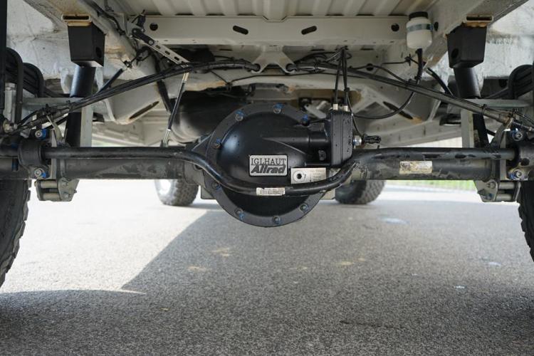

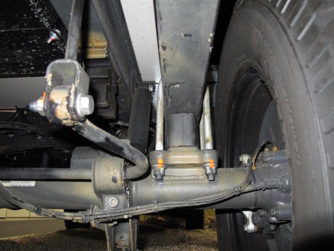

come promesso, un paio di foto dove si vedono gli spessori di IGLHAUT. C'è la colonna tra assale e balestra, e a fianco l appoggio rialzato per il tampone di finecorsa.
La colonna sostituisce quella molto piu bassa che è di serie nello sprinter.
potevo anche metter queste al posto dei soffietti, e avrei ottenuto lo stesso risultato voluto, cioè rialzare dietro di quanto mi serviva.
In entrambi i casi, servono ammortizzatori piu lunghi perchè quelli di serie non arrivano piu con sufficente margine.

Quella colonnetta o spessore che montano
NON mi PIACE  nemmeno un poco
Penso alla leva che si crea in trazione e frenata
tutta scaricata sui cavallotti.
Un colpo forte o una buca presa male a mio parere
potrebbero "spezzare" qualcosa.
Anche se approvata ta Mercedessad

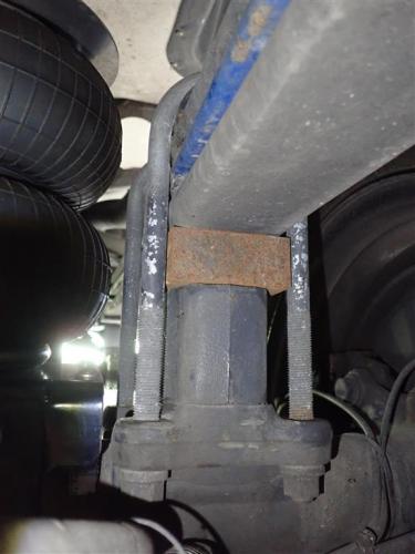

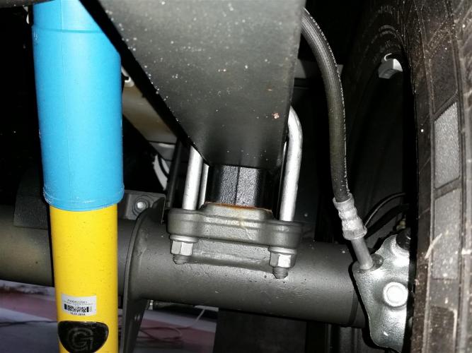

Comunque, anche nella versione originale Mercedes c'è sempre una colonnetta così a fare da spessore, ma piu bassa. Nel TP penso sia di 3cm, nel mio era 6cm, e io ci ho aggiunto altri 3cm
Questo è lo spessore originale Mercedes di uno Sprinter a TP nuovo, 3cm
Questo è lo spessore di serie di uno Sprinter 4x4 nuovo 6cm
Questo è il mio, con lo spessore originale Mercedes sotto 6cm e sopra quello aggiunto 3cm , totale 9cm
gli spessori, sia quelli originali che quello che ho fatto fare (che se ci davano una verniciata era meglio) hanno al centro un perno sporgente che si incastrano uno sull altro e si incastrano nell assale e nella balestra e quindi non possono in nessun modo spostarsi o scivolare.
Lo spessore della IGLHAUT , non so valutare quanto sia alto, ma penso sui 12cm circa, ma sono solo 6cm in piu che l originale.
Il fatto che uno spessore in quel punto sembra che non sia il massimo, ci ho pensato anch'io, ma i cavallotti non si spezzanoo, semmai secondo me crea una torsione , forse teorica sul pacco dei fogli di balestra, però, longitudinalmente quegli spessori sono di circa 10-12cm e quindi una grande base di appoggio.
Se li fannno e li montano sui veicoli per uso gravoso dei VVFF, secondo me sono ben collaudati e si puo stare tranquilli.

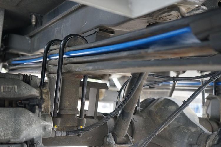

La penso come te, infatti sul mio non c'era quella colonnetta da 3cm,fu una trovata successiva, anche propostami da Hymer per alzare il posteriore, era pure a pagamento , intervenivano in garanzia con il solo pezzo, istallazione a carico del cliente, alla fine ho optato per un foglio in aggiunta alla monolama originale, stessa spesa, anche perché la lama originale si era pure snervata ed il balestraio intervenne per ricentinarla a mestiere con tanto di consulto del manuale Mercedes.
Risultato :si è alzato ed è diventato più direzionale all'anteriore, spesa sui 250€,o 300,fatto a Torino.
