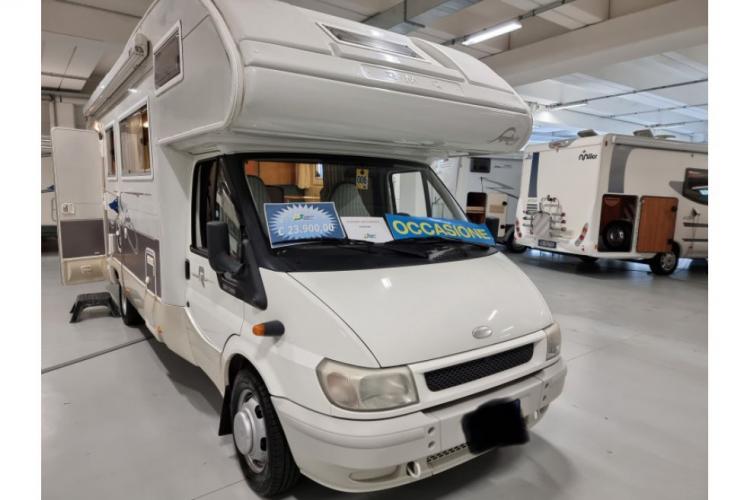

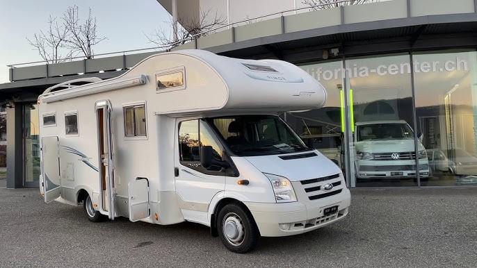

posto 2 foto per chiarezza!
Intendo la prima foto è quella più nuova ,
la seconda quella vecchia .
qualcuno ha ulteriori contributi sull’ argomento ?

Confermo che quelle che avevano problemi sono quelle della prima foto. Il mio, del 2008 ha avuto richiamo per il cupolino posteriore, probabilmente le cosa è stata risolta a cavallo tra il 2009 ed il 2010. Che poi, risolta è una parola grossa, hanno fatto una cosa che avrebbero dovuto fare all'origine, rendere quelle protezioni solo estetiche garantendo l'impermeabilità della scocca attraverso una sigillatura sottostante per cui la tenuta non è più solo garantita dal preformato.
