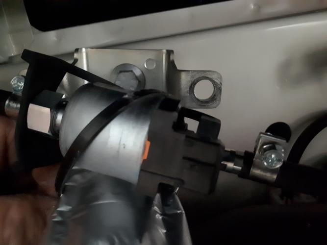

Tagliato la fascetta che obbligava la pompetta gasolio alla scocca, spostata e montata in sospensione con la sua staffetta in gomma originale e risolto il problema.
Qui il link del video dimostrativo dopo la modifica spero ti possa servire come aiuto.
https://youtu.be/bQiocDQWGlY
