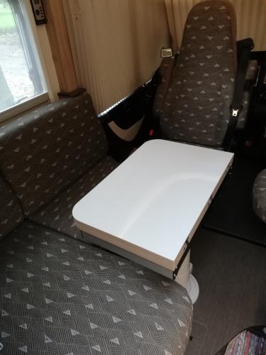

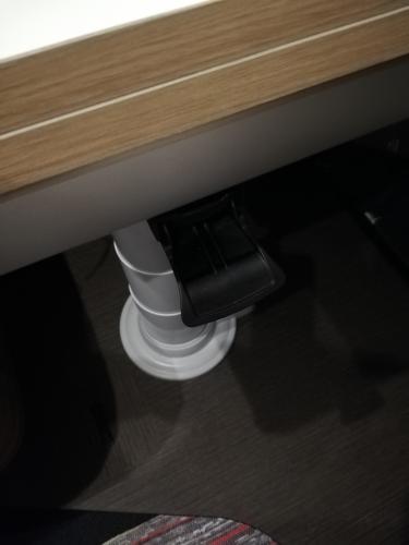

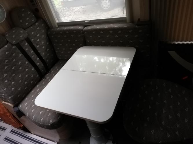

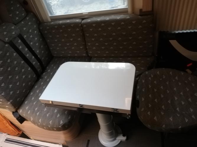

Un saluto a tutti, ho fatto fare il lavoro e sono molto contento.
Il titolare si è prodigato fino a tardi, ieri sera, per far si che potessi andare via e non rimanere in zona industriale a dormire.
Volendo essere pignoli…cheeky si poteva spostare la gamba del tavolo ancora più internamente e ci sarebbe ancora più spazio, ma, come mi ha detto il titolare, si può sempre fare se si cambia idea…
E' stato fatto cosi per sfruttare gli inserti filettati sul pavimento del camper e non fare nuovi fori, infatti la gamba precedente non era fissata da semplici viti al legno, ma imbullonata su questi inserti metallici filettati, molto più stabile…
Per quanto riguarda i prezzi:
Supporto tavolo telescopico con traslatore a libro 501,00 euro
Piano tavolo a libro 250 euro
Lavoro, viene fissato in 40 euro che il titolare mi ha scontato anche perché ho acquistato altro materiale.
Non è poco…, ma il camper guadagna in spazio e praticità.
L'altro piano e la gamba originale li metterò in vendita, cosi da recuperare un poco la spesa…
Saluti.

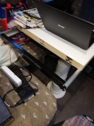

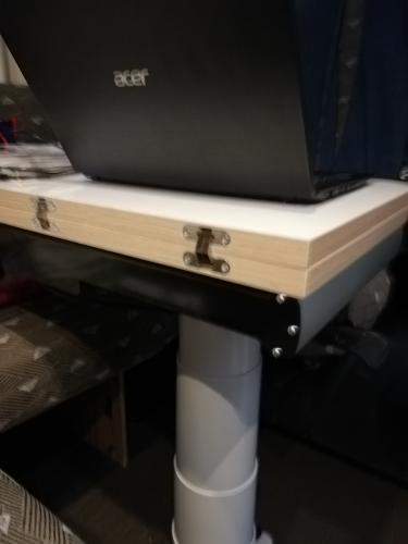

Ciao, come ho già scritto, sono molto contento, ho guadagnato molto spazio.
Certo, tutto questo ha un costo, ma se aziende dell'Australia e degli Stati Uniti acquistano da Nuova Mapa, non una trasformazione…, ma a livello di industria, una ragione ci sarà.
Il sistema viene fatto su misura, non solo il piano tavolo ma anche la movimentazione, tagliata a misura sul piano tavolo.
Il titolare, quando sono arrivato, la prima cosa che ha fatto è misurare il tavolo precedente, volendo, potevo farlo anche più grande.
Certo, se facevo delle foto anche a quello era meglio…, ma è andato tutto abbastanza veloce che non ci ho pensato.
Quindi, per rispondere alla tua domanda, il tavolo è nuovo, in multistrato, con vari tipi di finitura, ho preso il bianco perché anche i mobiletti sono cosi, o quasi…
Il sostegno sottostante è stato tagliato e sagomato a misura del piano, ti allego le foto, se hai altre domande chiedi.
Non guardare il casino…, sono fermo e solo…, fino a domani, quindi, senza il gatto i topi ballano...

A completamento di quanto detto prima, bisogna soffermarsi sulla movimentazione del sistema, la levetta di lato al tavolo permette di traslarlo a
360°
Il pulsantone che vedi sotto la gamba tavolo telescopica, schiacciandolo liberi la movimentazione verticale, spingendo il tavolo verso il basso e rilasciando il pulsante il tavolo rimane in posizione, rischiacciando il pulsante il tavolo ritorna in posizione alta, da solo e lentamente.
