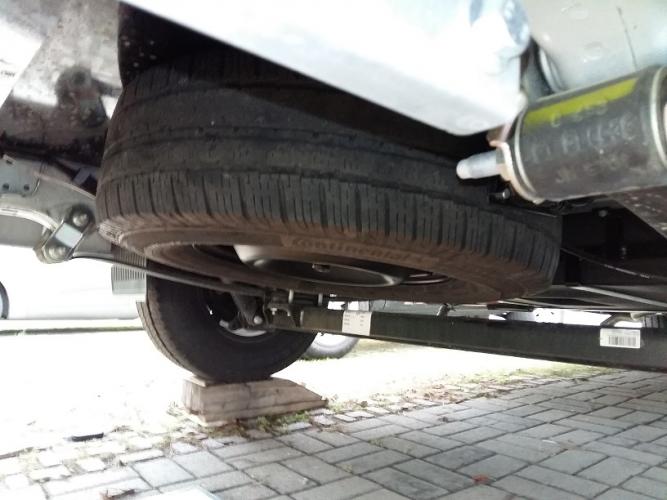

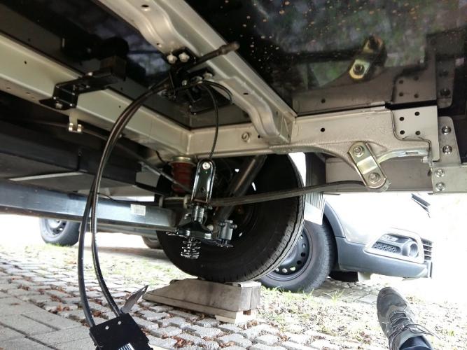

Ciao Antar, Qualcosa non mi torna, non conosco il portaruota di Al-ko ma, se compatibile, bisognerà far delle modifiche. Al riguardo del supporto Fiat a quanto ne so costa ben più della cifra che tu indichi e questo perchè
un mio amico l'ha fatto montare. Si tratta di un supporto con relativo arganello: Io la ruota l'ho messa in garage ed ho trovato una sistemazione che disturba pochissimo, peso a parte. Non so però se il tuo garage sia uguale. Ciao
Il Lyseo ha telaio Fiat.
Sul mio Previlege 728 ho montato l'arganetto Fiat senza problemi, nel garage ho fatto fare delle mensole nelle due rientranze.
Ruota di scorta fuori dai piedi e addirittura miglior distribuzione dei pesi.

Il Lyseo ha telaio Fiat. Sul mio Previlege 728 ho montato l'arganetto Fiat senza problemi, nel garage ho fatto fare delle mensole nelle due rientranze. Ruota di scorta fuori dai piedi e addirittura miglior distribuzione dei pesi.
Bene Vincenzo,
la ruota di scorta ho preferito tenerla dentro poichè non mi disturba ed ho paura che, tenendola sotto, si possa sporcare, infangare, arruginire e rendere difficile l'uso dell'arganetto.
Poi, essendo in posizione centrale nel sottoscocca ed a camper abbassato per la foratura, temo sia difficile infilarsi sotto per recuperarla, magari anche piove.

Bene Vincenzo, la ruota di scorta ho preferito tenerla dentro poichè non mi disturba ed ho paura che, tenendola sotto, si possa sporcare, infangare, arruginire e rendere difficile l'uso dell'arganetto. Poi, essendo in posizione centrale nel sottoscocca ed a camper abbassato per la foratura, temo sia difficile infilarsi sotto per recuperarla, magari anche piove.
Indubbiamente, in caso di utilizzo, recuperare la ruota di scorta posta sotto il veicolo sarà più complicato, sicuramente prima bisognerà sollevarlo, anche se l'arganetto ha un rinvio per il suo azionamento vicino alla fiancata.
Per la vita della gomma non mi preoccupo, non prende sole e anzi fa una vita migliore delle sue sorelle 'al lavoro'.
Tutti i camion hanno la scorta all'aperto, e se non è un problema su quei mezzi penso che possiamo stare tranquilli anche noi.
Una volta anche molte auto avevano la scorta in un cesto sotto la coda.

Grazie Alexf delle foto...il mio garage è a pag 121...oggi ho ordinato il portaruota....poi vi dirò sia il prezzo che il montaggio che conto di fare da solo....ho già visto che sollevando un pò il mezzo...sotto ci si sta...comunque vedremo. Visto che facciocamp. libero voglio caricare il generatore...
fiancata. Per la vita della gomma non mi preoccupo, non prende sole e anzi fa una vita migliore delle sue sorelle 'al lavoro'. Tutti i camion hanno la scorta all'aperto, e se non è un problema su quei mezzi penso che possiamo stare tranquilli anche noi. Una volta anche molte auto avevano la scorta in un cesto sotto la coda.
Ciao Vincenzo, certamente il pneumatico non ne soffrirà ma penso più che altro al meccanismo per far scendere e risalire la ruota. Magari poi è solo una mia fisima.

Inserito il 09/11/2019 alle: 11:20:38
Pur essendo un meccanismo montato su tutti i ducato furgone, indubbiamente una spruzzatina ogni tanto di WD40 non guasterà.
Due ruote sul marciapiede e in un minuto si fa tutto, in sicurezza.

oggi ho ritirato dal conc. Fiat il meccanismo per la ruota di scorta (80€+IVA) ....montata e ok...ho chiesto lumi sull'alternatore..150A tipo standard (non smart)inizio%20montaggio.jpgmontaggio%20finito.jpg
pensavo fosse più difficile....mi faro una chiave più lunga così non adopererò la prolunga Fiat....per me ne vale la pena...
