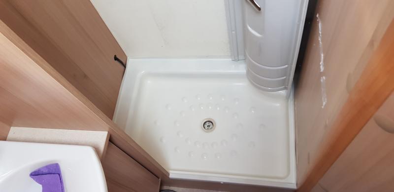

Forse non mi sono espresso correttamente.. in un post precedente  qualcuno (di cui non ricordo il nome ) aveva comperato da Leroy Marlin un piatto doccia  che avevo apprezzato parecchio. C'è da sagomare ma viene bene ,Per lo scopino continua la diatrba con governo
Probabilmente io, ti metto immagine, io preso da Leroy Marlin, fatto sagoma in carta, ritagliato e distribuito sotto tanti gommini per distribuire peso
Non so perché, è non capisco come mai non mi fa mettere immagine

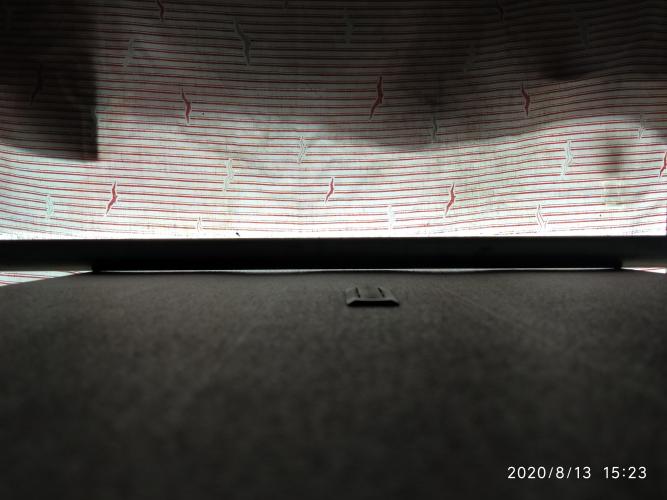

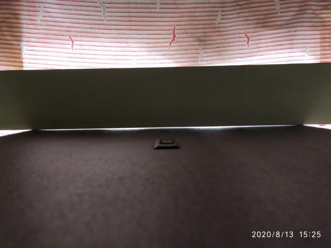

ATTENZIONE per tutti i possessori di Lyseo TD Privilege controllate le botole a pavimento, le mie hanno perso la naturale forma a livello del pavimento per assumere una fastidiosa forma ondulata.
Sono possessore di Lyseo TD Privilege dal 2018. Al momento non mi sembra di aver notato questo problema. Magari con qualche foto per capire meglio il problema.

IMG_20200813_152350.jpgIMG_20200813_152544.jpgFino ad un anno fa avevo elnagh da giugno 2019 ho un Lyseo TD 690 Privilege.
passateci la mano sopra e sentirete che ci sono degli avvallamenti (se fate attenzione si sentono anche camminandoci sopra)

Confermo questo problema. Le mie, durante la stagione invernale, hanno cominciato a scricchiolare in maniera molto fastidiosa. Con l'aumentare della temperatura esterna il rumore è sensibilmente diminuito.
Prima dello scadere dei 2 anni di garanzia p'ho portato dal concessionario che ha notato un cedimento dei coperchi il risultante avvallamento.
Mi ha assicurato la sostituzione in garanzia ma la sto ancora aspettando.
Nel frattempo hanno smesso di scricchiolare ma anche camminandoci sopra si sente molto l'elasticità.

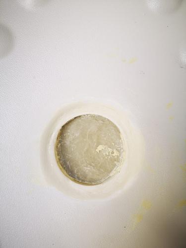

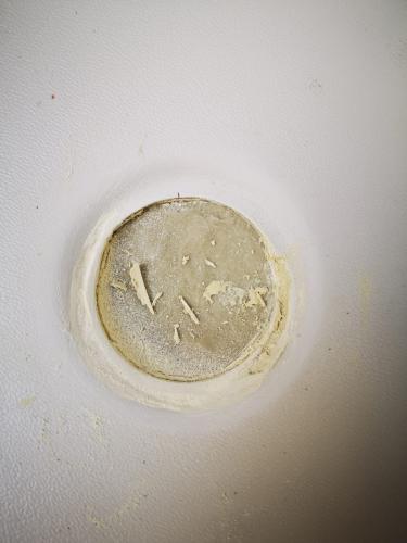

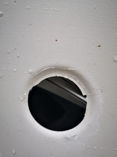

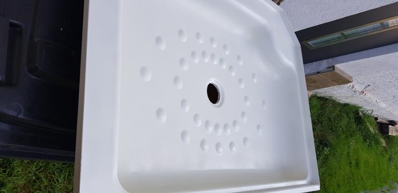

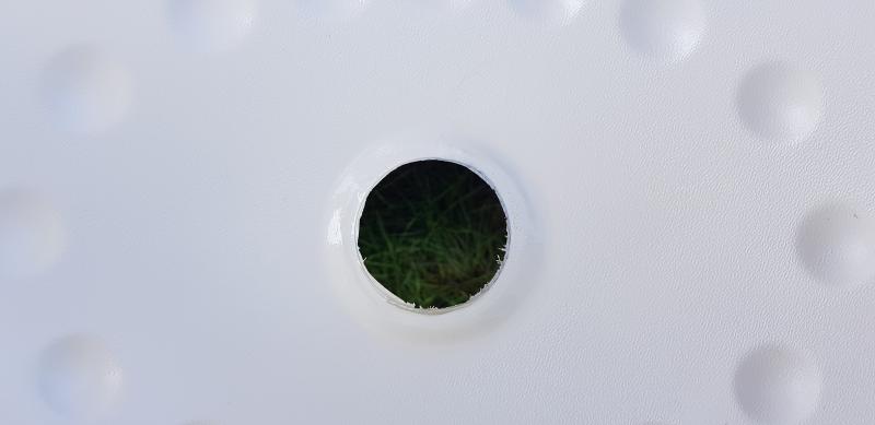

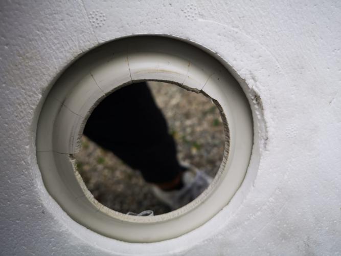

Spero di avere risolto in maniera definitiva, stuccato(con stucco bicomponente)da sopra e rinforzato da sotto con vetroresina!! Poi ho dato 2 mani di vernice bicomponente spray ( ral 9001 che è identico al colore originale) .
Quando sono andato a rimontare la piletta ho notato che rimaneva inclinata dal lato, dove è avvenuta la rottura, ed anche decentrare dal foro.
Mi sono armato di pazienza e, accorciando il tubo e piegando uno snodo verso l'alto sono riuscito a centrare e farla stringere senza sforzare
Testato la tenuta all'acqua nella vasca di casa...totale 88€ di prodotti + 8 ore di lavoro!! Ho dovuto smontare tutto il bagno, che purtroppo era pieno di biadesivo che mi ha fatto dannare, è stato molto più semplice e veloce rimontare!!
Mi avevano chiesto dai 500€ ai 1000€ per il piatto nuovo IMG-20200909-WA0003.jpgIMG-20200909-WA0001.jpgIMG-20200909-WA0004.jpgIMG-20200909-WA0000.jpg20200912_163314.jpg20200912_163321.jpg20200912_173612.jpg
