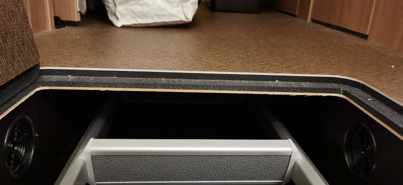

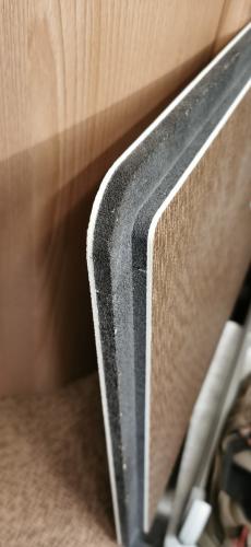

Ciao, di che materiale è fatta la vostra botola? La mia è un pannello a più strati, quello di calpestio in legno (laminato? con linoleum?) poi è di un materiale nero, sembra una sorta di spugna/plastica espansa, poi sotto ancora legno. Domani faccio le foto.

è così anche il vostro?

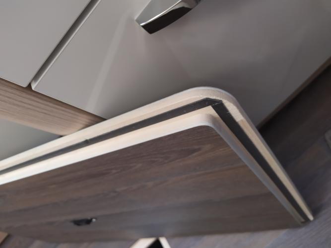

La mia non sembra essere fatta a quel modo, la nuova è identica alla precedente.IMG_20201012_152638.jpg

è così anche il vostro? Ciao
Si, anche il mio è uguale, penso che quello dell' Ixeo sia diverso dagli altri.
11/11/2004 10021
Inserito il 12/10/2020 alle: 21:39:59
Anche il mio è tutto in legno.

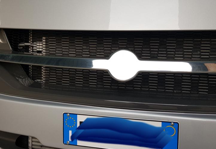

Inserito il 29/10/2020 alle: 13:33:00

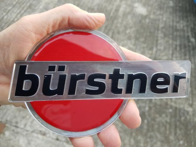

Buongiorno, la settimana scorsa mi sono trovato lo stemma della Burstner completamente staccato dalla griglia anteriore, è capitato ad altri?

Ciao, quello stemma ha un po' di problemi, riscontrati anche da altri possessori di Burstner, come ho letto in un gruppo inglese di Burstneristi.
Si crepa da solo, a volte anche pesantemente... il mio dopo pochi mesi di vita ha la prima crepetta, e alla prima occasione lo farò notare al concessionario. Burstner dovrebbe sostituirlo in garanzia.
Che si staccasse addirittura completamente, mi giunge nuova. Se sei in garanzia, potrebbe valer la pena farlo vedere al concessionario, sembra che abbiano usato pochissimo collante e magari pure inadatto alle superfici lucide da attaccare. Sennò trovi tu una colla adatta e lo fissi...
Il camper sembra fatto bene, in questi giorni ci sto lavorando su, è tutto legno e non mancano i rinforzi nei punti giusti... poi però si perdono in stupidaggini come un marchio (che cavolo, dovrebbero farlo bellissimo per esaltarlo!!) in plastica che si spacca e casca, cavi nei pensili che sono sì nascosti, ma togliendo la protezione si vede che li fissano col nastro telato (da me fissati con fascette opportune), e altre piccole stupidaggini...

Buon pomeriggio. al riguardo dello scricchiolio delle botole sembra che il costruttore consideri la cosa dovuta a normale usura e non intende intervenire. Questo a detta del concessionario. Certo che la cosa è preoccupante
perchè, queste botole, sono state ritagliate dal pavimento e quindi strutturalmente uguali. In quanto all'usura lo scricchiolio si è manifestato praticamente dopo soli 8 mesi e neppure dopo un uso intenso del camper.
lo scricchiolio... posso anche capirlo... ma se si piegano io ho letto (sempre in un gruppo facebook in UK) che sostituiscono le botole.
le mie che non sono in legno per ora sono dritte, e sembrano (come il resto del pavimento) quasi leggermente morbide quando ci si cammina su...

Ciao, quello stemma ha un po' di problemi, riscontrati anche da altri possessori di Burstner, come ho letto in un gruppo inglese di Burstneristi. Si crepa da solo, a volte anche pesantemente... il mio dopo pochi mesi di vita
ha la prima crepetta, e alla prima occasione lo farò notare al concessionario. Burstner dovrebbe sostituirlo in garanzia. Che si staccasse addirittura completamente, mi giunge nuova. Se sei in garanzia, potrebbe valer la pena farlo vedere al concessionario, sembra che abbiano usato pochissimo collante e magari pure inadatto alle superfici lucide da attaccare. Sennò trovi tu una colla adatta e lo fissi...  Il camper sembra fatto bene, in questi giorni ci sto lavorando su, è tutto legno e non mancano i rinforzi nei punti giusti... poi però si perdono in stupidaggini come un marchio (che cavolo, dovrebbero farlo bellissimo per esaltarlo!!) in plastica che si spacca e casca, cavi nei pensili che sono sì nascosti, ma togliendo la protezione si vede che li fissano col nastro telato (da me fissati con fascette opportune), e altre piccole stupidaggini...
Ciao, non sapevo di questo problema allo stemma sulla griglia anteriore, si sono ancora in garanzia fino a maggio prossimo, la casa lo ha fissato con del biadesivo nero, strano che si sia staccato, provvederò a farmelo sostituire in garanzia, non penso che mi possano fare dei problemi, poi dovesse succedere nuovamente, proverò con un mastice per plastica. Poi tienimi informato sui lavori che eseguirai sul tuo, anch'io ho fatto qualche lavoretto, nel garage, in bagno, ecc.

lo scricchiolio... posso anche capirlo... ma se si piegano io ho letto (sempre in un gruppo facebook in UK) che sostituiscono le botole.  le mie che non sono in legno per ora sono dritte, e sembrano (come il resto del pavimento) quasi leggermente morbide quando ci si cammina su...

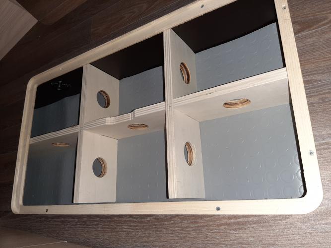

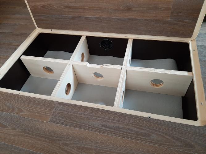

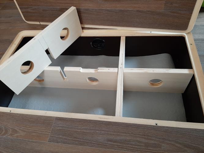

Il mio conce ha preso in nota del problema e a fato richiesta di sostituzione delle botole anche se fuori garanzia di 15gg. Per ora ho risolto così, allego foto. Tenete presente che tutto il mio pavimento è rivestito dal linoleum di qualità, d'altronde con 2 cani.Botole%20Burstner%20(1).jpgBotole%20Burstner%20(2).jpgBotole%20Burstner%20(3).jpg
