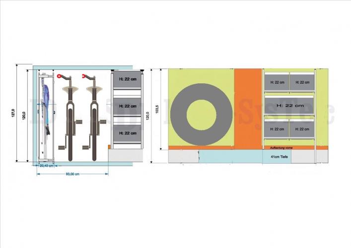

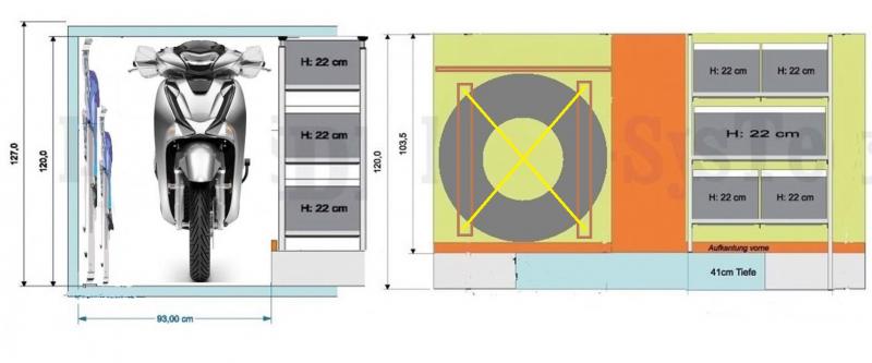

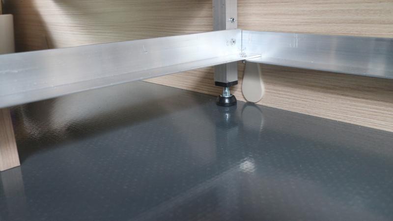

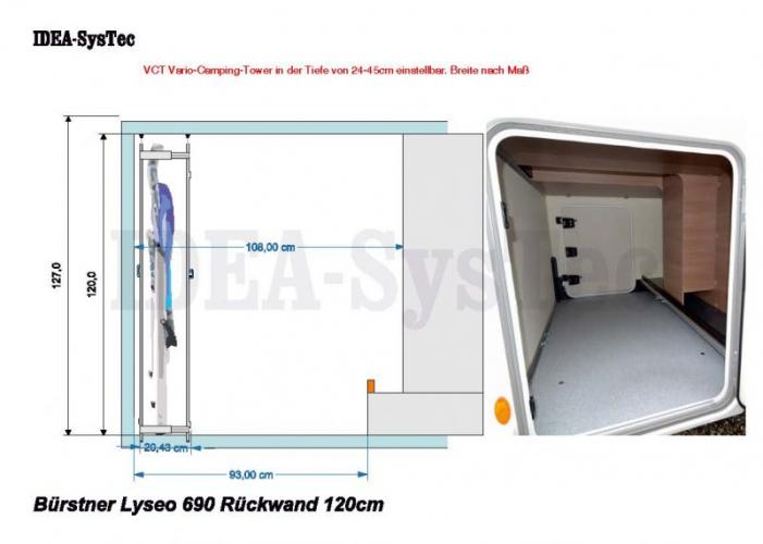

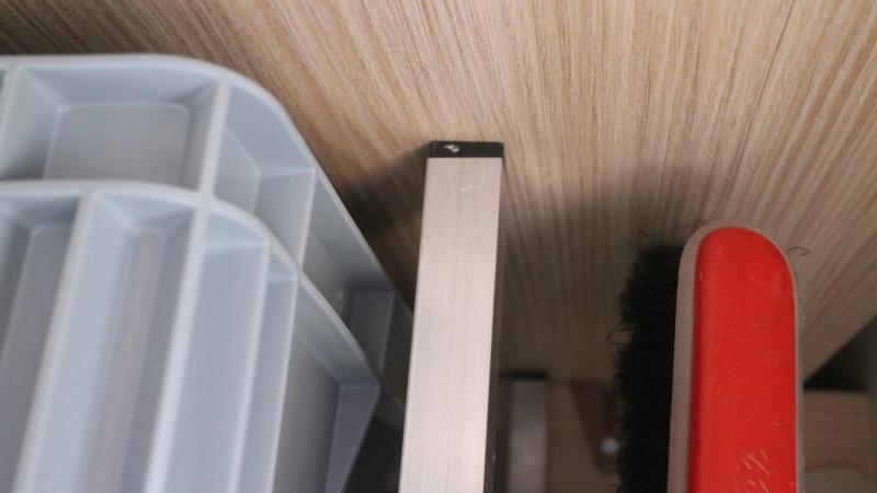

Si Luca. è fissato al portamoto così diventa scorrevole e mi porta fuori quasi del tutto le bici e diventa più agevole carico e scarico.
Per le cassette ho preso su Ebay dei profilati in alluminio tagliati a misura, i montanti in tubo quadro e bloccati a pressione sopra e sotto tramite viti e poi fissati defli angolari ad L 20x30 per sostenere e fa scorrere le cassette.
Ti allego dei disegni trovati in rete e poi da me elaborati per mio uso:
