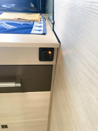

Sull'altro Privilege avevo visto l'interruttore che cita Paolo nel blocco comandi alla base dei letti gemelli. Presumo abbia appunto la funzione di inserirlo in caso di necessità.

Nel mio mezzo l'interruttore è luminoso ma la spia è sempre rossa e non ho capito quindi il suo funzionamento.

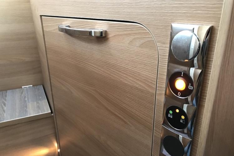

Quello sotto è l'interruttore del gas? Sul mio è diverso... Un unico led giallo o verde
Ciao Luca,
immaginavo che avrei dovuto delle spiegazioni.
La foto è reperita in rete ed mi sembra sia un indicatore dello stato delle bombole e quale in uso; cosa che non ho e non ha mai cercato ne visto.
Quello arancione che si vede è l'accensione della resistenza delle grigie e che interessa anche la valvola e poi ho l'interruttore dell'elettrovalvola che chiude l'alimentazione del gas subito dopo il riduttore/ripartitore.

In risposta al messaggio di alexf del 26/01/2022 alle 20:56:10
Ciao Luca, immaginavo che avrei dovuto delle spiegazioni. La foto è reperita in rete ed mi sembra sia un indicatore dello stato delle bombole e quale in uso; cosa che non ho e non ha mai cercato ne visto. Quello arancione
Ok adesso chiaro, perché anche io per il gas ho un unico interruttore con un unico led o giallo o verde...

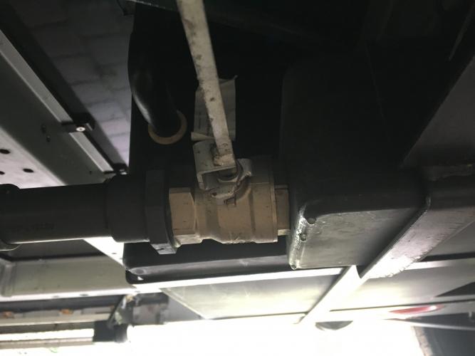

Circa la valvola... sul mio è montata una valvola a sfera in PVC come queste:
Non è assolutamente protetta dal gelo. Secondo me non arriverà mai a bloccarsi per il gelo. Queste valvole le utilizzo negli impianti di depurazione di reflui industriali che, spesso, sono all'esterno e posizionate all'ombra dietro capannoni in zone anche montane quindi i 20 sottozero li hanno sicuramente visti. Non si bloccano perchè la valvola stessa non ha acqua nella zona che deve muoversi. Il problema potrebbe nascere nella zona di raccordo con il serbatoio, ma secondo me bisogna scendere per bene sotto zero perchè si geli un acqua, comunque sporca anche considerando che quotidianamente si scarica acqua talvolta calda che, comunque alza la temperatura della massa. A me è capitato solo una volta, con il Rimor, che si gelasse l'acqua in corrispondenza della valvola a ghigliottina della quale era dotato il serbatoio delle grigie del Superbrig che era coibentato e riscaldato con l'aria della stufa. Ho versato nel lavandino mezzo litro di acqua calda e dopo poco lo scarico è partito. Secondo me perchè si geli il serbatoio è necessario che il freddo sia davvero tanto, che non venga mai scaricata acqua, calda o fredda che sia, e che si stia fermi veramente tanto. Se si tiene il secchio sotto, ovviamente si gela subito, ma finché l'acqua è nel serbatoio...

Io invece ho una valvola che mi sembra in metallo. Non so se questo possa essere un pregio o un difetto rispetto alla problematica di cui stiamo parlando. Di fatto ho provato a muoverla durante la sosta (-11 c°) ma mi sembrava un pò dura; e siccome, appena portato il mezzo a casa, avevo un pò rovinato il meccanismo di apertura perché l’ho girata al contrario blush, (come un pò si vede dalla foto), non ho voluto forzare. Ma magari hai ragione tu e non si blocca.
18/11/2007 7588
Inserito il 29/01/2022 alle: 18:57:40
Difficile a dirsi, la valvola Metallica può sembrare migliorativa, ma secondo me ha più difetti che pregi. Se è inox non teme la corrosione, ma il grippaggio si, e comunque pesa decisamente di più, quindi mi domando perché sceglierla dal momento che quelle in PVC durano decine di anni senza problemi. Inoltre , non essendo coibentata, l’asportazione di calore indotta dall’aria che passa sotto il camper è facilitato. Però io penso che neanche questa debba soffrire di blocco causato da gelo. Il motivo è che non ci dovrebbe essere acqua nelle zone che sono a contatto tra di loro. Se hai voglia di rivestirla con un nastro adesivo coibente, meglio!
