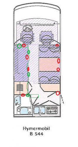

Ciao Alessandro e buon giorno a tutti. Mi permetto entrare nella discussione relativa alla maggior temperatura prodotta dal riscaldatore a gasolio rispetto alla Truma apportando due modesti contributi: 1. il manuale di installazione del Webasto Top Evo 40 riporta esplicitamente il consiglio di non utilizzare la canalizzazione originale Truma, 2. anche sul mio Hymer ho montato il riscaldatore all'esterno sottopianale (indicativamente dietro il sedile del passeggero) e utilizzato di fatto una tubazione fatta ad anello che entra in più zone del camper, da ultimo ho inserito una deviazione che và ad inserirsi nel serbatoio delle acque grigie riscontrando l'impossibilità che queste si ghiaccino con le basse temperature.
 image(3590).pngdove le bocchette rosse sono quelle della truma e quelle rosse del webasto evo 40;

Ciao GIno, è un vero piacere leggerti anche su queste pagine!
L'impianto del Web nel tuo mezzo è stato fatto molto bene ma avevi la grande facilità del doppio pavimento alto e ben agibile.
Anche questi Burstner hanno un doppio pavimento ma decisamente più basso e di difficile se non proprio impossibile utilizzarlo a meno di non operare staccando il fondo.
Nel mio ex Hymer, che poi aveva la stessa tua pianta, il riscaldatore (Web 2000) l'avevo montato nella lunga cassapanca e all'uscita un raccordo a 'Y' che portava un tubo sulla cabina e l'altro capo verso il retro, quindi 3 bocchette.
Naturalmente non riscaldava il bagno e neppure i serbatoi nel doppio pavimento dove però, sarebbe stato facile porvi rimedio.Il volume del camper veniva ben riscaldato e, per il bagno bastava tenere la porta un po' aperta per avere una buona temperatura.
