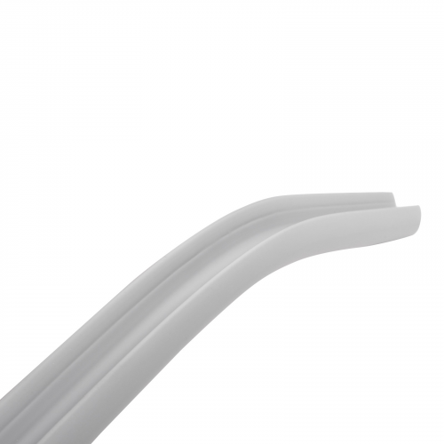

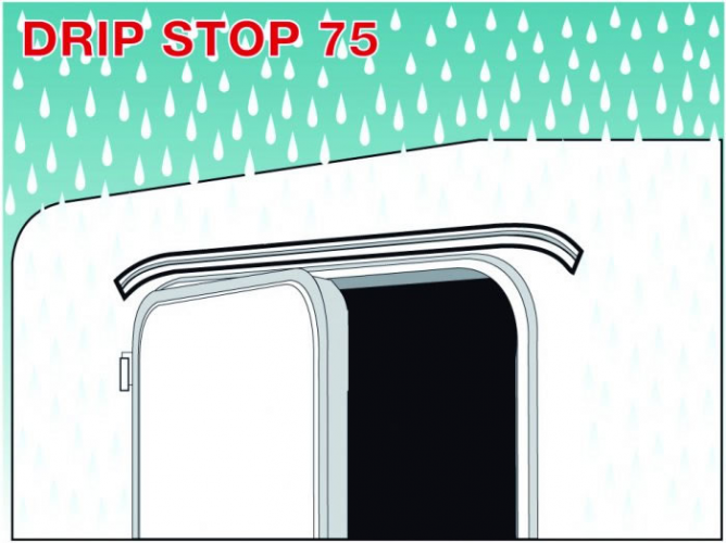

Mi domandavo ,visto il problema del sun-roof anteriore
e sua guarnizione  che ha dato a tanti seri problemi ,
di :provvedere in tal modo
Dopo aver visionato quello di mio figlio e notato che si
deposita molta sporcizia davanti alla guarnizione che
di fatto si sporca e si rovina e con l'accumulo di elementi e foglie
potrebbe superare il livello e fare entrare acqua ed infiltrazioni ,
probabilmente installeremo ad una distanza di 5-6 cm più in alto
della  guarnizione originale  una striscia di protezione in modo
arcuato al fine di far defluire acqua e scorie verso i lati lasciando
pertanto la guarnizione che  si trova più in basso , sempre pulita e libera.
Noi ci proviamo e vedremo come troveremo il tetto ed il punto
incriminato  , se più pulito o meno.
Anche in caso di acquazzoni e neve in scioglimento il Drip-Stop
potrebbe evitare i problemi noti ad alquanti.
Ovviamente sarà una lunga striscia simile a quella in foto
della Fiamma o altra marca. (autoadesiva o con Sika.
Se serve per le porte e le finerstre verticali ,deve pure andare bene per il nostro caso. wink
Deve servire solamente a far defluire quanto arriva dal tetto e che verrà deviato
dai lati invece che andare a toccare e sporcare la guarnizione del sun-roof
Modificato da franco49tn il 18/05/2022 alle 14:49:08

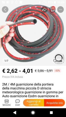

Ciao, di questa non sono tanto convinto è rigiga. Io nel periodo post sostituzione avevo messo una guarnizione, tipo auto molto morbida sulla parte interna dello skyroof, quella che va a contatto con il cupolino era alta 6mm faceva in suo lavoro sui lati, essendo il cupolino stondato non sigillata bene,. Sono in atteca di una di 1.4mm sperando non sia troppo alta però... Il rischio è che poi non chiuda bene a quel punto risolvi un problema e ne crei un altro...

Inserito il 18/05/2022 alle: 11:07:28
Luca

Questa messa sul bordo interno dello skyroof solo nella parte alta dovrebbe andare bene. In quel punto è leggermente sagomato e anche da fuori non si vede niente... Quella che avevo messo di 6mm aderiva bene solo che nei 20 cm centrali essendo curvo permetteva passaggio d'acqua... In autostrada non disturbava il flusso d'aria e non era rumorosa... Ci buttavo acqua a fiumi e Salvo che  nella parte centrale non entrava una goccia

purtroppo non trovo la foto e nemmeno ricordo l'autore ma uno su questa pagina ha montato proprio una di queste guarnizioni proprio allo scopo di limitare il passaggio di acqua e sporcizia.

Infatti per evitare un impatto estetico con la guarnizione fiamma, col mio sistema non si vede niente e si sigilla il tutto... Basta trovare la guarnizione delle giuste dimensioni... La 6mm era perfetta per lati e fino ad un terzo della parte centrale... Comunque la sporcizia la tratteneva anche centralmente perché in caso di pioggia con sabbia... Trovavo il segno giallo esternamente... Adesso quando arriva dalla Cina quella più alta provo... Il rischio mettendola più alta è che impedisca alla sua originale di chiudere perfettamente
