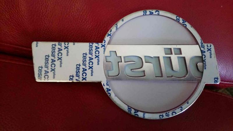

Inserito il 07/06/2022 alle: 13:53:57
Ecco vedi questo è il logo nuovo come si presenta.
Se sigilli con colla liquida le due parti circolari non si dovrebbero più scepolare... Poi biadesivo senza superare il livello di quello messo da loro sulla parte delle lettere e dovrebbe dura di più... Oggi sono passato dal conc... Era arrivato ul lyseo nuovo con logo già sciupato... Perdi un po' di tempo a sigillare il logo e dovrebbe durare... Quando lo avrai in mano capirai perché si sciupa.

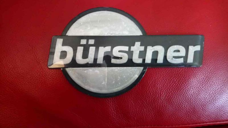

Inserito il 07/06/2022 alle: 14:01:50
Questo invece è quello tolto e modificato... Se si sciupa nuovamente metto questo e questo modificato è a prova di sole... DSC_6434_compress4.jpg
