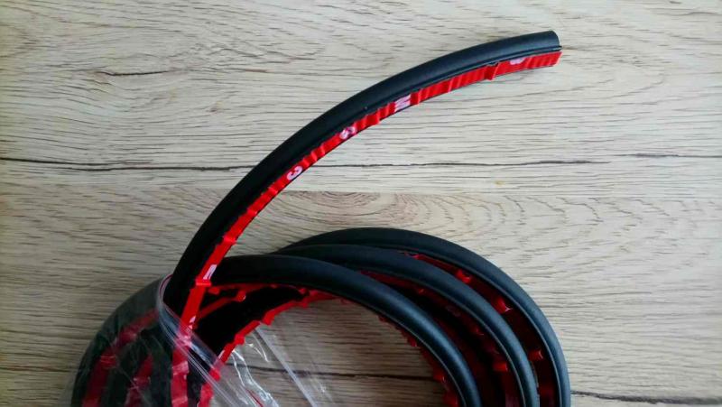

Sulla parte della scritta oltre al bostik ho messo una striscia di biadesivo per sigillare bene anche le lettere, le lettere ed il logo rosso sono di una pellicola molto fine che come entra un filo di umidità si screpolano.
Fai il pari con il biadesivo originale la supervice di aderenza cosi è superiore.

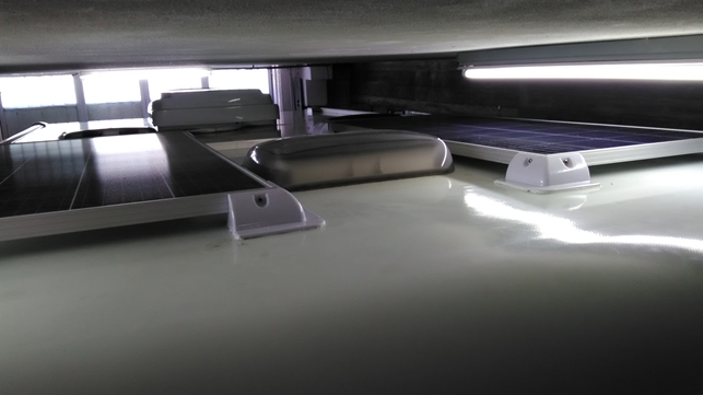

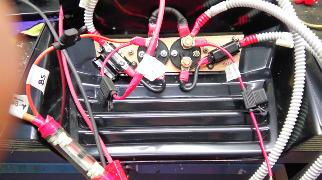

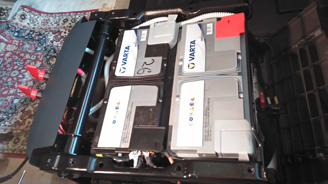

Lavoro di questo WE . su camper di mio figlio
Montati pannelli da 300Wp- regolatore Mppt30A-
2° batteria e selettori-uscita per inverter da 50A-
diodoByPass di Emme48-marea di fusibili-
passacavo Cbe e canaline chiuse a tetto ma
apribili e sempre ispezionabili per controlli.

Arrivata guarnizione che metterò dalla parte interna dello skyroof sul perimetro esterno... È molto morbida u non andrà ad imperdire la chiusura ma andrà a sigillare ed evitare il passaggio di sporcizia e acqua... Inoltre non si vedrà niente. DSC_6443_compress42.jpg

Ecco le foto dei lavori , che non avevo messo in precedenza.
Poi i  4 morsetti di potenza vengono protetti da coperchio in plastica .
