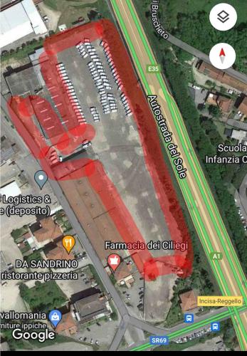

Oggi cambiata senza spese chiaramente la seconda batteria, montata seconda varta gemella di quella di serie, se non era che al cambio del pannello è venuto fuori che mi avevano montato la seconda al piombo in fase di consegna del mezzo nuovo... Io non mi ero accorto di niente... All'uscita di incisa A1 era qualche giorno che non passavo... Ho visto il deposito laika/etrusco pieno come mai stato... Ci saranno 600 mezzi, non riesco a sapere perché stanno là e soprattutto perché così tanti... Non potete immaginare... A perdita d'occhio...

Oggi il concessionario aveva il piazzale vuoto... Ma il piazzale uscita A1 una cosa impressionante... Un mare di camper di ogni tipologia... Van.. Mh... Profilati... Di tutto di più... Ti faccio tanti auguri per la tua consegna... Ne hai bisogno...

Da queste parti si dà valore a questa tesi... Ma immagina 600 camper stipati in un piazzale che comunque dista 60/70km dallo stabimento... Bisarche che fanno la spola, per me resta un mistero... Ieri ho visto dal concessionario un lyseo 690 a noleggio con un pezzo di nastro sul buco della retrocamera ed è il terzo che vedo... Ma in quel piazzale ci sono mezzi su ducato su transit... Tantissimi van... 600 mezzi che saranno anche di più...

Adesso sono su sei file tutto pieno il perimetro e non ci butti più un chicco di sale... È difficile pure toglierli da, quanto sono fitti.. sketch-1656575380087_compress84.jpg

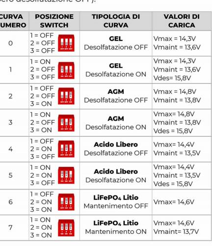

Domanda tecnica... Il nuovo regolatore montato nds 320 da la possibilità di selezionare oltre al tipo di batteria la solfatazione on ed off come la metto?

Se monti batterie al litio solfatazione OFF

No sono agm per adesso
Ne parlavo proprio pochi giorni fa.
Un amico ha comperato una rara BMW e non ricordo il modello ma è arrivata in concessionaria mancante di particolari sul cruscotto in quanto attualmente non reperibili. Gli verrà consegnata quando arriveranno questi particolari.
Purtroppo molte aziende hanno delocalizzato ed ora siamo in balia degli umori del mercato.
Quei mezzi saranno esternamente completi ma forse macherà qualche particolare vitale.
