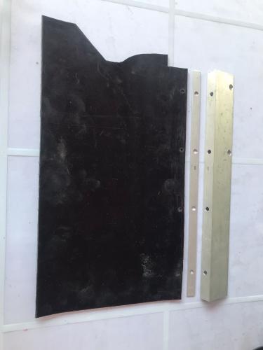

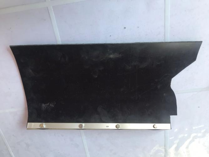

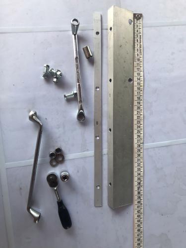

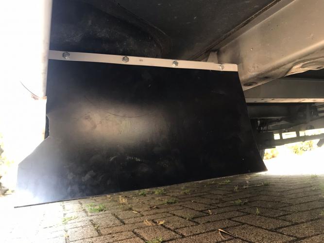

Inserito il 18/07/2022 alle: 14:10:54
Signori buongiorno,
in viaggio ed in un momento di relax mi sono accorto che sotto il peso di una persona il gradino faceva una piega poco consona e, infilandomi sotto al camper mi sono accorto di aver perso un dado del bullone di fissaggio di uno dei braccetti di leva e movimento dello scalino.
Fortunatamente ho reperito subito il dado da 8 mm e ripristinato il tutto ed a casa ho perfezionato con degli autobloccanti.
Nell'occasione mi son però accorto di quanto posse sporco quel lato dello scalino e così ho dato corpo ad un'idea che avevo da tempo e quindi ho costruito un riparo dagli schizzi proveniente dalla ruota anteriore corrispondente al gradino.
Ho recuperato del materiale che avevo in casa e sfruttato la sporgenza dei due bulloni originali che fissano quel lato del gradino al pavimento del camper.
Vi propongo le foto e credo siano abbastanza chiare qualora qualcuno volesse ripetere il lavoro.
Non garantisco la resa finale ma ve la relazionerò alla prima occasione.
Ad, non ridete del metro da sarta, ne ho diversi di più idonei ma nel mio 'ordinato casino' questa volta non ne ho trovato nessuno mentre, nel cassetto da lavoro di mia moglie...
ANcora un saluto

Inserito il 18/07/2022 alle: 14:45:38
Da sempre uso montare "paraspruzzi anteriori e posteriori"
più grandfi possibile  (anche davanti tipo autotreno)
come hai detto per proteggere da spruzzi di sabbia-sale ecc il telaio
ed ANCHE lo scalino ,che ha come hai fatto il suo specifico.
Proteggono anche con le ruote sterzate !
Nel precedente avevo fatto persino una scatola completa dove da
chiuso lo scalino si chiudeva compretamente dentro,
Viaggiano a 4 cm. da terra.
Ora in costruzione sul Bustner di mio figlio. (fino ad ora erano piccoli e normali )
11/11/2004 10021
Inserito il 18/07/2022 alle: 15:12:00
In risposta al messaggio di franco49tn del 18/07/2022 alle 14:45:38
Da sempre uso montare paraspruzzi anteriori e posteriori più grandfi possibile  (anche davanti tipo autotreno) come hai detto per proteggere da spruzzi di sabbia-sale ecc il telaio ed ANCHE lo scalino ,che ha come hai fatto
il suo specifico. Proteggono anche con le ruote sterzate ! Nel precedente avevo fatto persino una scatola completa dove da chiuso lo scalino si chiudeva compretamente dentro, Viaggiano a 4 cm. da terra. Ora in costruzione sul Bustner di mio figlio. (fino ad ora erano piccoli e normali )
Ciao Franco, hai perfettamente ragione sui paraspruzzi.
Nell'hymer li avevo fatti davanti e dietro ma su questo non ho più voglia di fare perfezionamenti.
Son tutte cose utilissime ma quando vai a rivenderlo nessuno capisce mai l'amore che ci si mette per preservare sempre al meglio i nostri amati giocattoloni.
Comunque di serie al posteriore ci sono i paraspruzzi e mi deciderò anche per gli anteriori proprio per i motivi che tu hai descritto.

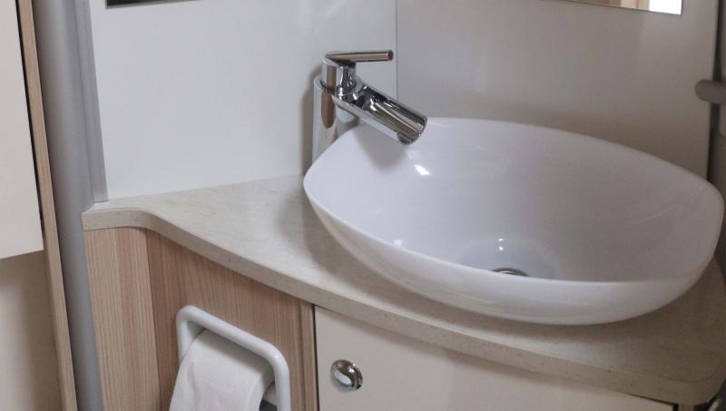

rubin.jpgBuongiorno a Voi tutti,
posseggo un Time Iexo 710 G, il miscelatore del bagno come design è carino ma poco funzionale, qualcuno di Voi lo ha cambiato?
se si ci sono stati problemi con la rotazione verso la doccia, grazie  e buona giornata
Lorenzo

Buongiorno a Voi tutti, posseggo un Time Iexo 710 G, il miscelatore del bagno come design è carino ma poco funzionale, qualcuno di Voi lo ha cambiato? se si ci sono stati problemi con la rotazione verso la doccia, grazie  e buona giornata Lorenzo
Ciao Lorenzo, non ti posso aiutare anche sul mio lyseo 690 hoo stesso miscelatore ma l'ho lasciato così com'è
Luca
11/11/2004 10021
Inserito il 20/07/2022 alle: 21:42:12
Ho anch'io lo stesso miscelatore ma va benissimo com'è.
Ricorda  che, se lo dovessi cambiare, devi prenderlo con l'interruttore per far funzionare la pompa alla sua apertura.
