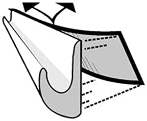

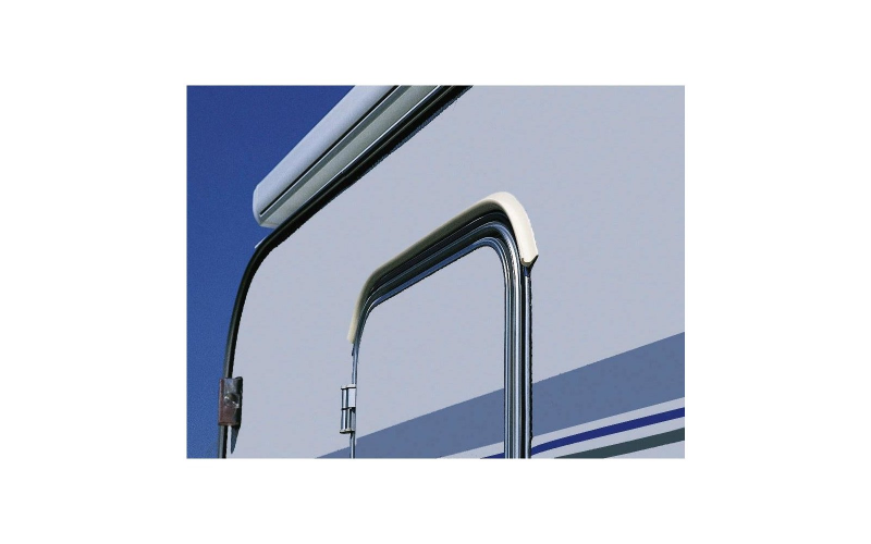

Ho appena montato sul Iseo 725 Privilege di mio figlio
un profilo parapolvere e gocce dela Fiamma .
Ho tracciato da fuori ,a skyroof chiuso, il segno dove incollare
e poi da aperto e da interno ho seguito il segno fatto,
Alle estremità ho curvato per pochi centimetri.
In tal modo la pioggia o materiale che potrebbe
scendere in sosta scorre ai lati e non si deposita sotto
il roof e vicino alla guarnizione , che prima si sporcava
e con il tempo faceva da ponte ad eventuali infiltrazioni.
In chiusura la plastica dello skyroof si appoggia perfettamente al profilo
quasi sigillando ed evitando la possibilità di infiltazioni.
Curvato circa la metà di questo

Per adesso ho messo allo stesso modo facendo una leggera curva sui lati una guarnizione di sezione circolare ad adesivo su un lato però direttamente sullo skyroof.. Quella che hai messo te mi sembra un po' rigida e se la metto a battuta non chiuderebbe sul mio... Te sei stato un po' indietro immagino... Poi quando puoi metti una foto. Quella mia in pratica fa da sigillo, provato con acqua abbondante e non permette il passaggio tenendo asciutto

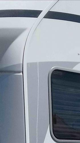

Io non sento nessun odore uscire dalla doccia, in compenso ho trovato una bella coltura di silicone lungo la fiancata tra il cupolino e la parete... Ma sono tedeschi sti camper?

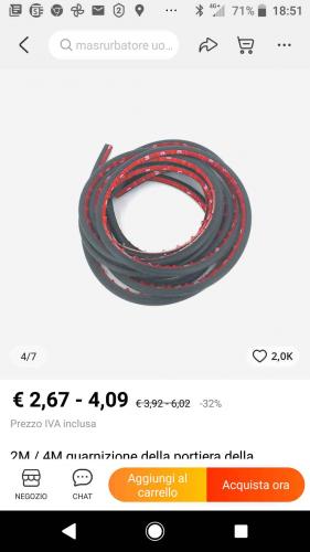

La guarnizione è questa presa su aliexpres serve quella alta 1 cm è molto morbida e quando chiudi sigilla tutto... Io messa sul bordo in alto e fatta curvare per 5 cm quando chiudi ci comprime sul cupolino e non passa più nienteScreenshot_20220814-185111_compress27.jpg

Grazie Luca. Oggi farò il lavoretto. La guarnizione è arrivata dalla Cina.. Buona giornata
