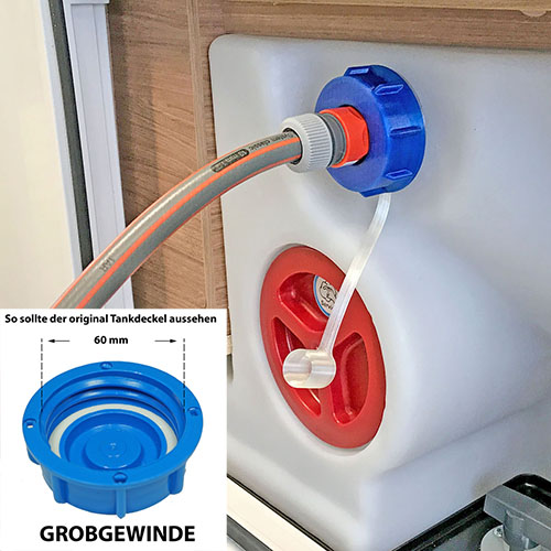

Buonasera, mi è arrivata da Amazon il tappo WAFA + G7, l'ho inserito sul serbatoio del mio Burstner, ma con sorpresa dopo aver inserito la riduzione Gwafa_tankdekel_gardena_knaus_weinsberg_grobgewinde_600.jpgardena, l'acqua torna indietro ma non esce in nessun modo dal tappo.
Qualcuno ha avuto modo di provarlo, sbaglio qualcosa, grazie e buona serata

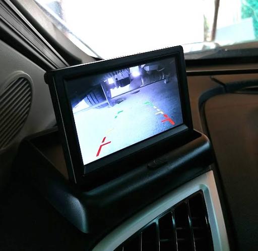

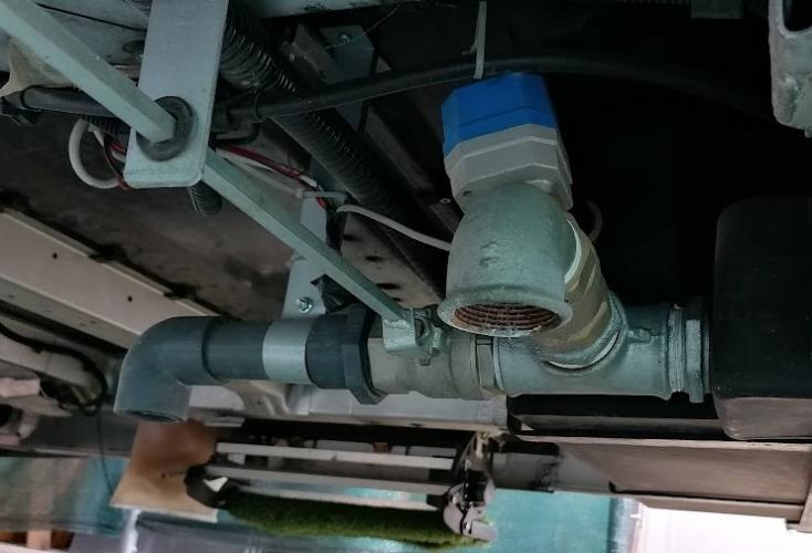

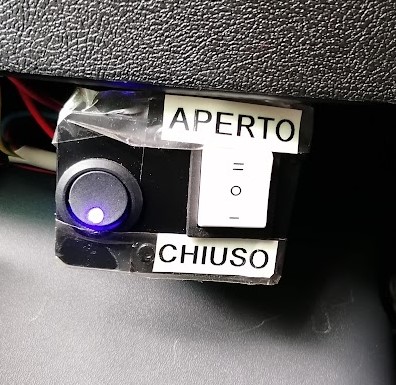

Ciao Luca, dopo titubanze sul primo camper ho inserito anche su questo la elettrovalvola delle grigie con ovviamente telecamera per meglio centrare la griglia.
Ad oggi non potrei farne a meno, il vantaggio lo trovi sopratutto quando piove e non deve scendere nessuno per darti indicazioni

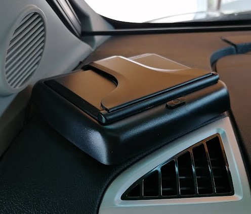

Ho 2 interuttori uno per la telecamerina e uno a tre posizioni per la elettrovalvola, in posizione comoda rimanendo seduto al volante li comando, il monitor ne ho preso uno che si chiude a guscio e lo apro al bisogno.
Ovviamente ho anche il comando manuale se non dovesse funzionare la elettrovalvola, ad oggi mai successo.
Se vuoi ti faccio delle foto di come ho fatto.

Si grazie... Io non sono capace di fare il lavoro però mi servirebbe come spunto per farlo fare in quanto la telecamera la ritengo essenziale... Grazie

Controlla che scatti bene il raccordo Gardena, io ne avevo uno un filo grande e non si inseriva bene... Oppure controlla il tappo... Ha un dispositivo che impedisce all'acqua d'uscire una volta a livello... Magari si è bloccato e non la fa neppure entrare... Il mio funziona bene

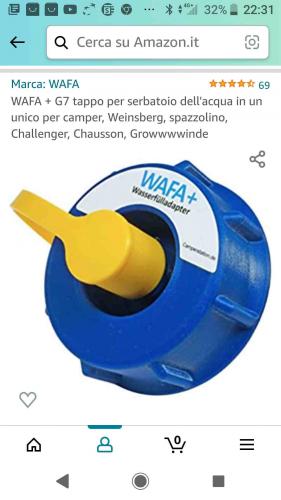

Io ho questo che mi sembra identico al tuoScreenshot_20220817-223131_compress31.jpg

Buongiorno grazie per le risposte...Ho fatto fare più volte lo scatto, ma niente. Ho provato a vedere la valvola, internamente c'è  una sorta di vite con una piccola molla, altro non saprei...buona giornata, Lorenzo

ho ricevuto risposta in merito al wafa, mi è stato detto che "...probabilmente  il serbatoio non ha un sistema di equalizzazione della pressione" che consente all'aria di uscire, vi risulta che il serbatoio del Brustner non ha uno sfiato?

Non ho certezza, ma credo lo debba per forza avere uno sfiato,  sennò dovrebbe implodere su se stesso una volta che riempito si vada avuotando,  dwve per forza entrare aria

Infatti credo anche 'io, anche perchè l'ho provato al di fuori del serbatoio e acqua non se ne vedo uscire dal tappo ma solo dalla parte di innesto del Gardena...

Ha lo sfiato ed il mio si riempie completamente.. Il tappo funziona sarà difettoso quello

Hai cambiato l'attacco rapido? Io penso dipenda da quello... Non c'è una grande tecnologia... Da una parte entra dall'altra non esce... Sarà rimasto bloccato il dispositivo che impedisce l'uscita ed in questo caso blocca l'entrata... Il fatto che la vedi uscire dal Gardena, vuol dire che è quello che non funziona, non dovresti vedere tornare indietro niente

Buongiorno e grazie  proverò  a cambiare il Gardena, ma ho l'impressione che nel wafa qualcosa non vada, forse all'interno si è fuso male,buona giornata

Ho inserito alcune foto dello scarico elettrificato serbatoio grigie

Grazie Fulvio a settembre voglio far fare lo stesso lavoro in effetti ha senso con la telecamera.

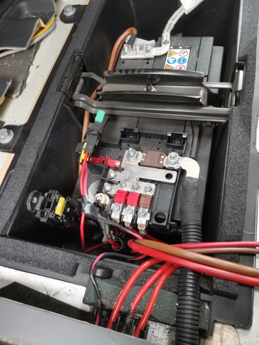

Se in fabbrica dopo i vari collegamenti , avessero controllato
il SERRAGGIO dei vari bulloncini sulla Batteria  Motore
i miei figli in Norvegia non avrebbero avuto problemi.
Purtroppo io non ho aperto e controllato prima della loro partenza.
Fusubile da 50 A che saltava continuamante
Batterie che non si caricavano e tensione bassa.
Cavi FUSI e successiva sostituzione (in off. camper a Breghem)
Ora tutto in regola
Avevano anche un tappo chiuso sul radiatore fessurato e perdevano
acqua di raffreddamento. Risolto.

Io quando ho guardato per verificare il collegamento BM i manager, avevo trovato il fusibile da 50 libero e non fissato sul suo supporto
