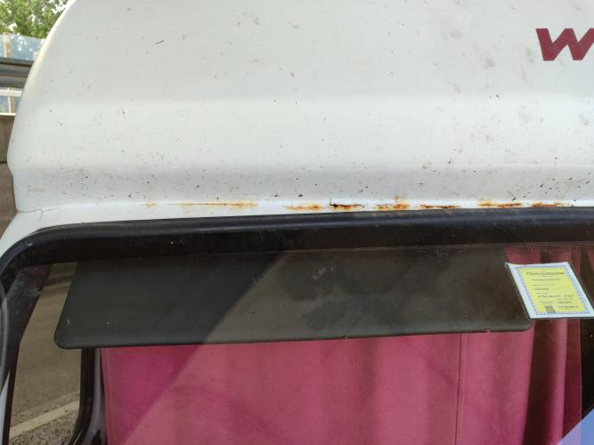

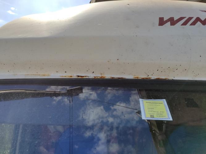

ritorno  con una nuova domanda per un altro Wingamm (la precedente trattativa è fallita).
Si tratta di un Wingamm Oasi 620 del 1997, apparentemente a posto, ad eccezione della presenza di ruggine sopra il parabrezza (cosa che mi dicono essere frequente nei Ducato di quegli anni).
Allego le foto e  vi chiedo: da quanto vedete, è sufficiente una stuccatura con convertitore o è meglio smontare il parabrezza e intervenire sulla carrozzeria?
Nel secondo caso, qualcuno ha esperienza sul costo del lavoro?

purtroppo quel punto si rivela come sempre il tallone d'achille di questi mezzi. Per capire realmente la situazione andrebbe aperta la zona e verificato fin dove arriva la ruggine
Ciao! Gianluca

E' sicuramente passante, come già ti hanno suggerito bisogna aprire e intervenire radicalmente se no si ripresenta.
Saluti.

esattamente, e questo pone anche dei grossi punti interrogativi sulla durata e validità del lavoro eseguito da un professionaista. Una volta richiuso, stuccato e verniciato, non si vede nulla ed è impossibile capire se l'intervento è stato risolutivo. In caso contrario la ruggine continuerà a lavorare sottopelle e riaffiorerà dopo parecchio tempo...
Ciao! Gianluca

problema classico dei parabrezza di una volta montati con la guarnizione (quelli odierni sono incollati sopra alla scocca)  e l'acqua si insinuava sotto alla guarnizione che di fabbrica che era senza mastice/stucco.
Alzare il bordo della guarnizione e ... sperare di non vedere il metallo mangiato dalla ruggine.

Questo sembra peggio dell'altro

La ruggine che si vede infoto non deriva dall'alloggiamento guarnizione parabrezza ma dal taglio del padiglione operato da Wingamm che, a differenza di altri semintegrali, richiedeva una profonda modifica della cornice superiore del parabrezza nel punto di unione con la scocca in vtr. Oltretutto avevo appurato (sui 2 Oasi avuti 20-25 anni fa) che  Wingamm non allestiva su telai gia' forniti senza padiglione cabina (opzione Fiat universalmente preferita anche oggi dagli allestitori) ma provvedeva lei a tagliarlo. E, sempre sui miei, senza nessun trattamento delle lamiere tagliate ma confidando solo nel sigillante applicato lungo l'unione cabina/cellula. La ruggine sulle lamiere del "giro prabrezza" e stata, anni fa, uno dei punti deboli dell'Oasi. Io non lo prenderei. Un saluto da Vittorio.

confermo, per esperienza diretta, l'origine di quella ruggine.
Quando è così visibile ed estesa da fuori, riuscire a rimediare in modo definitivo sul punto di origine è veramente proibitivo se non impossibile
Ciao! Gianluca
