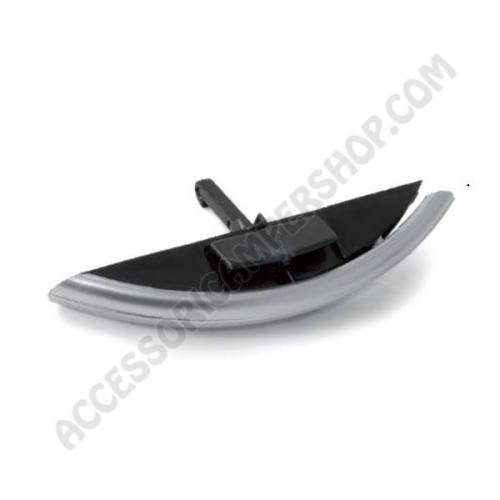

il meccanismo del Marlin Sim2 era questo, (in foto è rotto (lol))
come chiudevi.. il gancino si inseriva in una sede e bloccava lo sportello,
per aprire lo sportello bastava premere e tirare senza tanta fatica

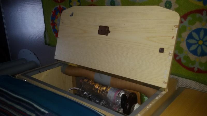

i miei cassetti sono così
come vedi ho fatto un cassetto nel cassetto, è molto capiente e pratico

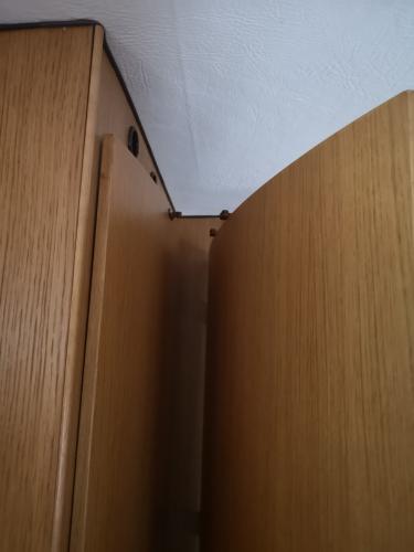

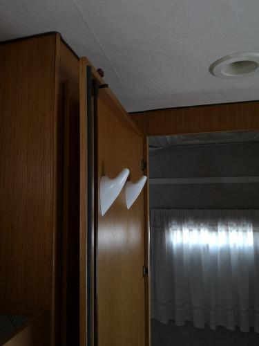

ho messo dei fermi alla porta bagno e all’antina armadio, perchè ogni volta dovevo premere il pomello per far si che rimanesse chiuso, ma se sei arrivato a destinazione non ha senso, se ti può essere utile come spunto, ti confermo che è molto pratico e comodo, anche mia nipote ora riesce a chiudersi in bagno

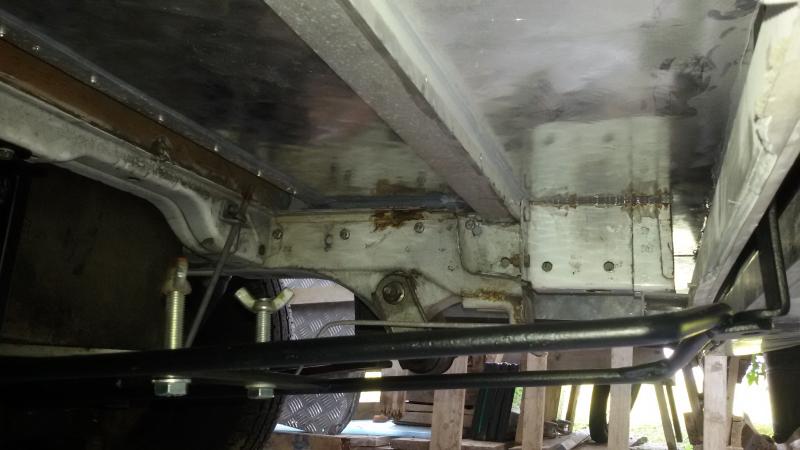

Ho anche posizionato sotto pianale la ruota di scorta, (sul tetto era un obbrobrio, vedi foto:20181018_121822.jpg

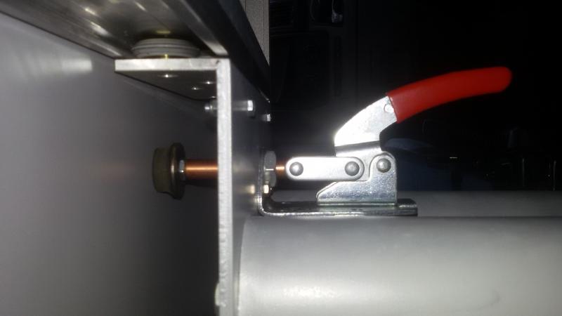

anche io ho cambiato il blocco del tavolo, prima era a vite ora ho questo:
comunque non semplice da installare per un buon funzionamento

20190923_135857.jpgHo fatto una foto al bloccaggio del tavolo: (purtroppo caricata in orizzontale)

Bel lavoro il bloccaggio del tavolo, decisamente meglio del mio,
anche tu lo hai regolato che con un leggero sforzo in più... il tavolo lo puoi spostare senza aprire il blocco,
e apri il blocco quando veramente serve?
