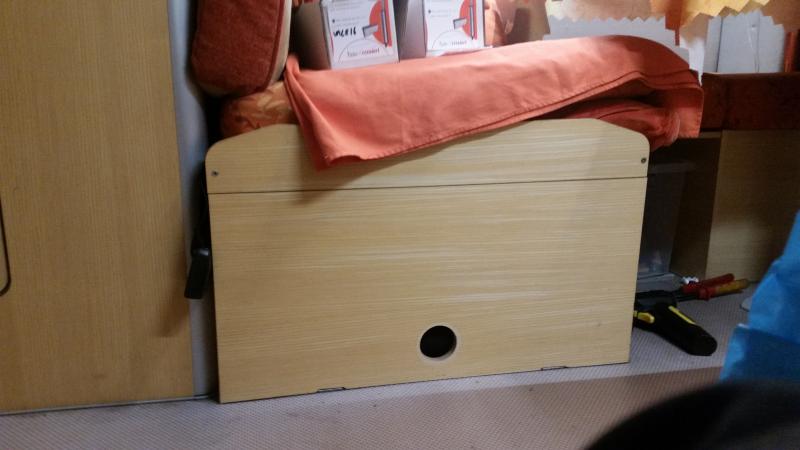

non ho capito dove hai lo sportello laterale. Bel lavoro il bloccaggio del tavolo, decisamente meglio del mio, anche tu lo hai regolato che con un leggero sforzo in più... il tavolo lo puoi spostare senza aprire il blocco, e apri il blocco quando veramente serve?
No, io ho registrato l'altezza del tampone in gomma in modo che blocchi proprio, del resto è talmente istintivo da gestire.. Cacci sotto la mano e lo riblocchi dove serve. il pomello è sempre lento
Il mio è un gl, con dinette a L,  lo sportello è nel fianco del sedile doppio, affacciato sul corridoio. In assenza dello sportello per accedere al gavone bisognava togliere 2/3 cuscini ed alzare un piano in legno, cosi invece premi un bottone e voilà !
La scomodità di quella seduta è sensazionale, nonostante si alto 1,80 per appoggiarsi con la schiena ho fatto fare un cuscino a cuneo, ora mi è comodo.

anche io ho il GL,, ma da come hai fatto la foto non si capiva dove avevi fatto il lavoro dello sportello, ho girato la testa di 90 gradi e ora ho capito smiley
mi sa che io e te ci stiamo inseguendo, lo sportello lo ho fatto anche io, posterò una foto

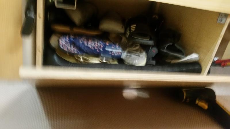

Inserito il 25/09/2019 alle: 20:54:29
sportello aperto, circa 50 cm per 50 cm per 30 cm di spazio ora sfruttabile

Inserito il 25/09/2019 alle: 21:15:38
Uguale! anche se con la parte fissa invertita.laugh. mi era sembrato meglio proteggere il tubo del riscaldamento e per sostenere la seduta ho costruito un ponte tubolare a scomparsa.
Però sono dettagli che dovrebbe vedere la casa madre.

Inserito il 26/09/2019 alle: 13:33:58
il tubo è webasto non è di cartone come quello della truma, quindi non mi si è posto il problema di proteggerlo e in più volevo l'apertura più ampia possibile.
nota: il webasto dual top c'è l'ho dall'origine, era una condizione insindacabile, prendo il wingamm solo se si può installare il dual top al posto della truma e così è stato, è installato al posto di dove hai messo la ruota di scorta.
per quanto riguarda lo sportello.. dopo averlo creato,   è obbligo creare un rinforzo nella seduta , io l'ho fatto diversamente

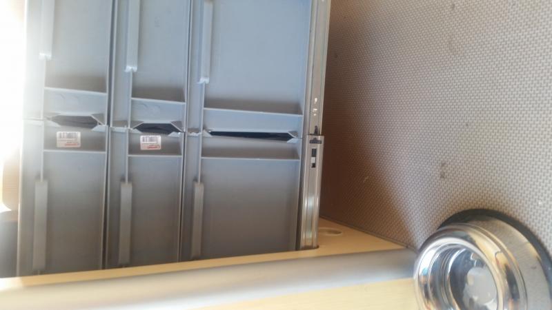

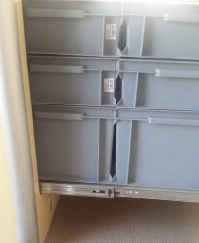

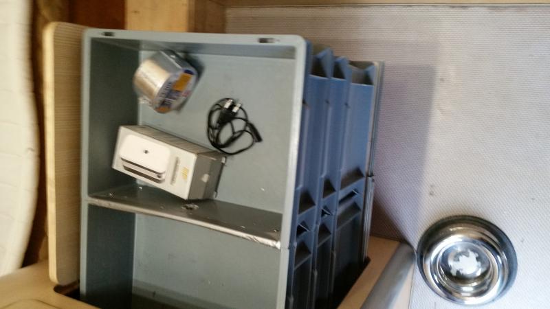

nel mio 610 GL lo spazio per la truma era posta sotto l'armadio vestiti, nello stesso spazio ora ci stanno
4 contenitori di tipo "europeo" da 400*300*120 2
2 contenitori da 400*300*200 (questa sera allego foto) e in più la possibilità di ulteriore spazio

Inserito il 01/10/2019 alle: 13:53:55
Modificato da camperos il 01/10/2019 alle 13:57:00
camperos
camperos
29/12/2006 4709
Inserito il 01/10/2019 alle: 13:58:23
niente da fare ho provato a ruotare l'immagine con i migliori software ma COL me la inserisce in orizzontale sad

Inserito il 01/10/2019 alle: 20:48:25
ex truma 2
@Nascarone serve il tuo intervento smiley
se poi mi spieghi come si fa a ruotare l'immagine evito di chiamarti ogni volta wink

Inserito il 02/10/2019 alle: 13:43:41
per chi mi ha chiesto come ho fatto i cassetti scorrevoli trasparenti nell'armadietto:
https://www.camperonline.it/fai...
