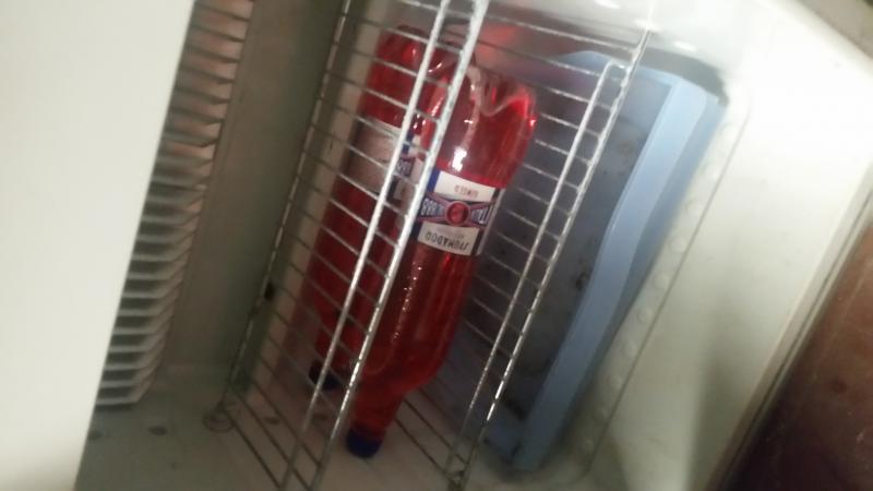

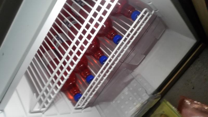

in un altro topic dicevo che sostituendo il frigo trivalente con uno a compressore lo spazio quasi raddoppia.
nel wingamm vanno modificati i profili ma non è un gran lavoro, certo ci vogliono batterie adeguate.
guardate la differenza,
prima:
dopo:
Modificato da camperos il 19/10/2019 alle 23:44:37

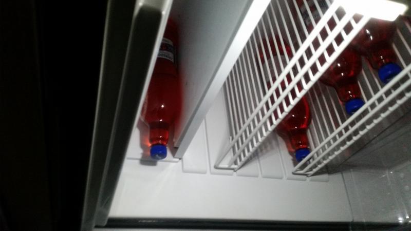

Inserito il 19/10/2019 alle: 23:46:56
nella cella la bottiglia campione non ci sta, ma fate la differenza con il trivalente20191019_231723.jpg

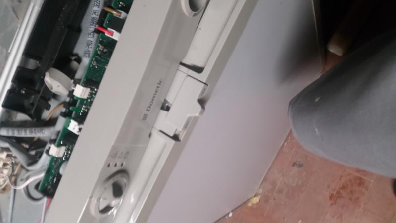

eliminata per sempre la maledetta chiusura rotta 4 volte, nei nuovi frigo (almeno nel vitrifrigo) la chiusura è automatica.

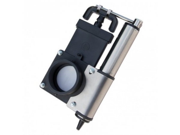

altra miglioria, per chi come il mio camper ha 2 serbatoi delle grige,
ci sono voluti 10 anni.. a convincermi a motorizzare lo scarico del bagno, si doveva andare dietro il paraurti posteriore a tirare la leva, calpestando i residui di chi non aveva mira...cambiare scarpe ecc..
e già che c'ero ho motorizzato anche le grige del lavandino, telecamere per la centratura.
Spero che il diavolo in me non batta l'angelo che in taluni casi mi faccia fare lo scarico selvaggio data la semplicità
18/10/2009 6788
Inserito il 17/11/2019 alle: 08:20:09
In risposta al messaggio di camperos del 15/11/2019 alle 20:57:25
altra miglioria, per chi come il mio camper ha 2 serbatoi delle grige, ci sono voluti 10 anni.. a convincermi a motorizzare lo scarico del bagno, si doveva andare dietro il paraurti posteriore a tirare la leva, calpestando
i residui di chi non aveva mira...cambiare scarpe ecc.. e già che c'ero ho motorizzato anche le grige del lavandino, telecamere per la centratura. Spero che il diavolo in me non batta l'angelo che in taluni casi mi faccia fare lo scarico selvaggio data la semplicità
avevo pensato anch'io di motorizzare gli scarichi, però se si dovesse inceppare diventerebbe un'altro problema, per ora non lo faccio, forse in futuro con maceratore
camperos
camperos
29/12/2006 4709
Inserito il 17/11/2019 alle: 13:11:17
ho pensato ad un eventuale inceppamento, in dotazione danno le 2 classiche fascette in metallo che in caso di inceppamento (per poter tirare la leva a mano) sono difficoltose da rimuovere .
al posto di queste ho messo 2 fascette nere, quelle professionali che si serrano meglio con apposito accessorio, nel caso il sistema si inceppa con una buona forbice taglio le fascette

Interessante, è un accessorio specifico o un adattamento ? LInk? IN alternativa riesci a dirmi la corsa utile ed i kg di spinta?
Modificato da pama il 17/11/2019 alle 19:25:22
camperos
camperos
29/12/2006 4709
Inserito il 18/11/2019 alle: 12:49:55
questa sera faccio foto di quello che c'è sul libretto, la marca è Easy Dump
