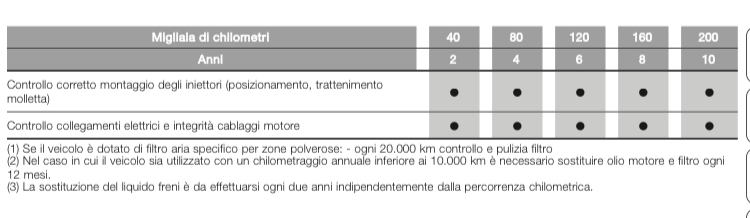

Ritengo che quella nota vada interpretata, altrimenti è poco comprensibile il perché un Ducato che fa 20 mila km/anno debba cambiare l'olio ogni 2 anni mentre uno che ne fa 10 mila lo debba cambiare ogni anno... Questi 10 mila/anno sono, sempre secondo me, da intendersi in uso continuo, quindi ad. es. impiego cittadino, oppure su brevissime ma frequenti percorrenze ecc. che, tra continui avviamenti e marcia stop-go, stressano particolarmente il motore. Diversi invece i 10 annui fatti da un camper che viene usato poco, sta molto fermo, ma quando il motore è in funzione opera in condizioni pressoche' ideali... È ad esempio il mio caso: percorrenze annue ridicole, mezzo non esposto ad umidità, guida molto rispettosa, ecc. Quindi io lo cambio comunque ogni 2 anni, non più di 4 mila km... Un saluto da Vittorio.
16/02/2006 65170
Inserito il 18/05/2023 alle: 08:59:06
In risposta al messaggio di vadopiano del 18/05/2023 alle 07:54:25
Io mi riferivo ad un mezzo in garanzia, nel senso che, se succede qualcosa, la casa madre si può appellare ad una manutenzione non corretta.
Allo scadere del primo anno, per evitare noie, ho fatto cambiare olio e filtri al camper che aveva solo 4000 km, mi sono tolto il problema con 150 euro
A Settembre mi scade la garanzia ed il camper ha 9000 km, non credo di far cambiare l’olio, ma per la garanzia non conviene rischiare contestazioni

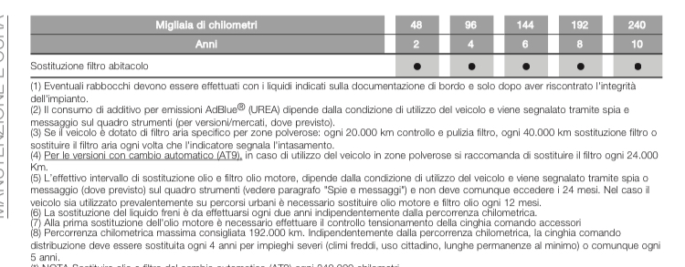

Trovato sul sito (sul libretto della Garanzia non lo trovavo). Copio ed incollo:
QUANDO BISOGNA EFFETTUARE IL PRIMO TAGLIANDO?
Sui motori Euro 5 ed Euro 6 il tagliando deve essere eseguito ogni 48.000 Km o comunque entro 2 anni dalla data di prima immatricolazione
Suggeriamo però, se la percorrenza annuale è bassa, di sostituire l'olio motore e il liquido dei freni ogni anno
Fra un tagliando e l'altro raccomandiamo comunque il controllo dei livelli dei liquidi e le ordinarie attenzioni.
L’effettivo intervallo di sostituzione olio e filtro olio dipende dalla condizione di utilizzo del veicolo e viene segnalato tramite spia o messaggio sul quadro strumenti o comunque ogni 24 mesi.
Inserito il 18/05/2023 alle: 10:19:19
In risposta al messaggio di Grinza del 17/05/2023 alle 16:04:55
C’è anche questo…
ok, ora ho capito wink...
....anche se non vedo un senso logico in quella nota, almeno come è scritta.

Il tagliando del ducato euro 6 si effettua ogni 48 Mila km oppure entro 2 anni, non c'entra nulla città montagna tratti brevi o lunghi.
In ogni caso quando è il momento di portarlo all'officina lo scrive il computer di bordo nel display.
