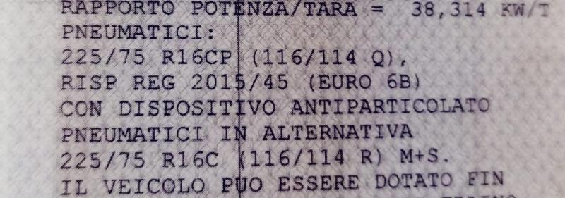

Questa del CP sembra la storia infinita, io sulla carta di circolazione ho questa dicitura
ma sulle gomme montate all'origine dalla casa c'è sia la scritta CP che M+S, significa quindi che il produttore ha omologato il mezzo con delle gomme non conformi ?
Mi ricorda molto il tormentone dei Tre Tre
"A me, me pare na strunzata"

In risposta al messaggio di Giochigio del 02/11/2023 alle 07:13:05
Questa del CP sembra la storia infinita, io sulla carta di circolazione ho questa dicitura  ma sulle gomme montate all'origine dalla casa c'è sia la scritta CP che M+S, significa quindi che il produttore ha omologato il mezzo con delle gomme non conformi ? Mi ricorda molto il tormentone dei Tre Tre  A me, me pare na strunzata Ciao Giò
M+S vuol solo dire quattro stagioni, puoi tenerle tutto l'hanno, anche se... non hanno il picco della montagna con il fiocco di neve dentro, non le terrei tutto l'anno.
Tu hai sia C che CP, ma come dicono altri, l'importante è la misura e l'indice di carico.
Saluti.
a quanto dicono alcuni, che le gomme devono essere esattamente rispondenti a quanto scritto sul libretto in ogni lettera e virgola, dovresti usare gomme CP oppure C ma solo se sono M+S.
Però da come la vedo io e non solo, puoi mettere gomme sia CP che C e sia M+S che no.
M+S per il codice Italiano signigica "gomma invernale" (indipendentemente se invernali o 4 stagioni sono sempre considerate invernali) e quindi sono a norma dove e quando c'è obbligo di gomme invernali.
In alcune nazioni europee, per essere riconosciuta come gomma invernale deve avere anche il fiocco di neve, comunque anche le migliori 4 stagioni hanno sia M+S che il fiocco di neve e quindi dovendo acquistare gomme 4 stagioni o invernali controllare sempre che abbiano il fiocco di neve per essere a regola ovunque e in ogni stagione.
Non c'è nessun obbligo a togliere le gomme invernali in estate, si possono tenere tutto l anno come fa chi non fa troppi km.
Nel camper ho delle 4 stagioni con m+S e fiocco di neve, nelle due auto ho delle invernali con M+S e fiocco di neve e le tengo su sempre e le cambio ai 4 anni o piu visto che con le auto faccio pochissima strada (circa 4mila all anno).

In risposta al messaggio di IZ4DJI del 02/11/2023 alle 10:24:49
a quanto dicono alcuni, che le gomme devono essere esattamente rispondenti a quanto scritto sul libretto in ogni lettera e virgola, dovresti usare gomme CP oppure C ma solo se sono M+S. Però da come la vedo io e non solo,
puoi mettere gomme sia CP che C e sia M+S che no. M+S per il codice Italiano signigica gomma invernale (indipendentemente se invernali o 4 stagioni sono sempre considerate invernali) e quindi sono a norma dove e quando c'è obbligo di gomme invernali. In alcune nazioni europee, per essere riconosciuta come gomma invernale deve avere anche il fiocco di neve, comunque anche le migliori 4 stagioni hanno sia M+S che il fiocco di neve e quindi dovendo acquistare gomme 4 stagioni o invernali controllare sempre che abbiano il fiocco di neve per essere a regola ovunque e in ogni stagione. Non c'è nessun obbligo a togliere le gomme invernali in estate, si possono tenere tutto l anno come fa chi non fa troppi km. Nel camper ho delle 4 stagioni con m+S e fiocco di neve, nelle due auto ho delle invernali con M+S e fiocco di neve e le tengo su sempre e le cambio ai 4 anni o piu visto che con le auto faccio pochissima strada (circa 4mila all anno).
Non lo dicono alcuni,lo dice il cds
"alcuni", semmai,dicono quelli che vogliono
Quello che conta è il cds, il resto sono solo chiacchere
Sia che le dice un ingegnere della MCTC, dia che lo dice il gommista
Che poi noessuno ti sanziona se hai le C anziché le CP, è un altro discorso
Ma , come ho già detto, se qualcuno vuole sanzionarti
TU e solo TU dovrai perdere soldi e tempo
Ne vale la pena?
