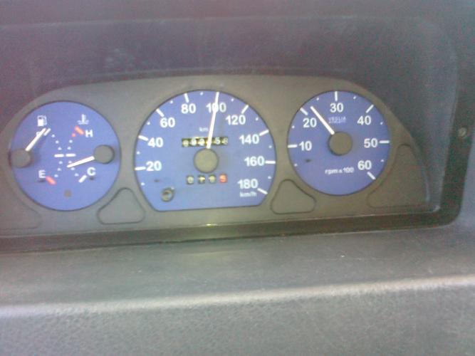

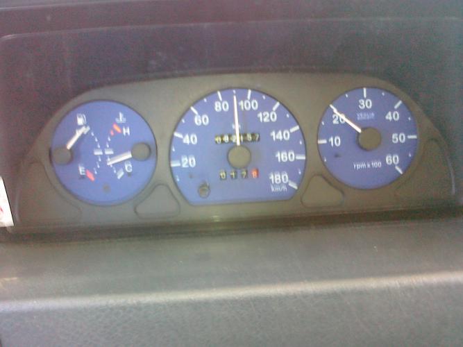

Tii ha chiesto quale preferisci appunto perché è informato e sa che esistono 3 possibilità, corta, media e lunga, questo però vale sicuramente per i successivi 2.800 e non so se anche per i 2.500; al limite digli che vuoi la stessa che lui ha smontato.
ad esempio il mio 2800 JTD con 5a lunga
silenzioso ma appena si sale un po’ vuole la 4a
Saluti Massimo

Grazie, quindi con la 5a lunga il motore sta piu' basso di giri, ma perde anche qualcosa in potenza; da quello che ci posso capire.Diciamo che in autostrada, un numero di giri inferiore vuol dire meno rumore; e il mio camper e' tremendamente rumoroso di suo.
Il dubbio che avevo sollevato nei confronti del meccanico e' che forse lui si riferiva al motore 2.800, e non al mio motore 2500.Ci  ripasso in settimana per mettermi d'accordo sulla riparazione e gli rammento che il mio motore e' 2.500.
