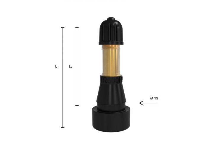

....e non mi sono accorto!
Ancora non mi capacito come sia potuto succedere che non mi sia accorto di niente!
Viaggiavo intorno forse quasi a 100 km/h, mentre mi si affianca una macchina e mi fa segni strani, apre il finestrino e mi dice "dietro, la gomma...", non capisco ma ringrazio. Accosto subito e vedo che ho una gomma quasi a terra.
Ringrazio ancora adesso quell'automobilista, senza di cui sicuramente mi sarebbe scoppiata la gomma con conseguenze che non voglio nemmeno immaginare, ma non riesco ancora a capacitarmi come non sia riuscito a sentire il camper con una gomma a circa 2 bar.
Non sentivo andamenti strani, ero tranquillo, non mi sono accorto di niente.
Fortunatamente sono riuscito ad accostare, poi uscire dall'autostrada e mettere la ruota di scorta.
Il problema era la valvola che si era rotta, quindi ho sostituito quella e la gomma è di nuovo utilizzabile. ( su 4 valvole rinforzate, pagate in aggiunta alle gomme, sono già 2 che si rompono ).

Fatti montare le valvole  completamente in metallo tipo queste per capirci.

Fatti montare le valvole  completamente in metallo tipo queste per capirci. Ciao
Infatti quelle che ho io, hanno una parte in metallo, ma poi l'attaccatura al cerchio è in gomma e non mi hanno mai convinto
Quelle che mi hai consigliato sono sicuramente migliori.

Hai preso il modello con la valvola intera o solo con i tappi?

Hai preso il modello con la valvola intera o solo con i tappi? Grazie
Ciao a Tutti,
se monti gomme "camping" con valori pressione consigliati è indispensabile montare valvole in metallo  come indicato anche su sito costruttore pneumatici.

Ciao a Tutti, se monti gomme camping con valori pressione consigliati è indispensabile montare valvole in metallo  come indicato anche su sito costruttore pneumatici.
Si si, è solo che in metallo ci sono molti prodotti, e quelli credo più indicati siano quelli consigliati nel post.
A me hanno messo, anche a pagamento aggiuntivo, quelle di cui ho messo l'immagine.
Ora faccio un giro, cerco di farmi montare almeno le 4 valvole interamente in metallo.

Infatti quelle che ho io, hanno una parte in metallo, ma poi l'attaccatura al cerchio è in gomma e non mi hanno mai convinto Quelle che mi hai consigliato sono sicuramente migliori. Grazie
Scusa ma rifletti un momento ... Su un tubeless la tenuta dell'aria senza gomma come sarebbe possibile? Quella valvola che ti hanno suggerito ha comunque l'attacco sul cerchio in gomma...se posso dire la mia, dalle numerose esperienze che ho visto in rete quei sistemi sono una lotteria...e vanno facilmente in avaria...semplicemente controlla prima di partire i 4 pneus girando intorno al camper
Ho riflettuto......ma sicuramente le valvole che mi hanno indicato hanno quasi tutta la superficie in metallo e solo la guarnizione in gomma. Sembrano comunque più affidabili. Poi di quelli che ho, mi hanno dato problemi due su quattro montati. Quindi non vedo perchè non dovrei prendere in considerazione l'idea di cambiarli, visto il costo. Magari vanno meglio dei miei, no?
