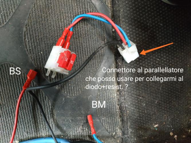

Sono uno a digiuno della materia... A parallelatore smontato la tensione della bm che misuro sui terminali è zero? Posto la foto dei cavi che mi ritrovo dopo lo smontaggio.
Posso usare il connettore pre esistente lasciando così com'é incluso di fusibili per collegare a Bs e Bm?IMG_20210227_130548.jpg

La domanda non mi è chiara ....
sul connettore ci sono 3 fili, tra quali misuri? Tra nero e rosso oppure blu misuri la bs o la bm, tra rosso e blu non ha senso.
Se vuoi usare quel connetore x diodo +resistenza sì puoi.

Misuro con il nero negativo sulla bs tenendolo in comune alla misura sul rosso e poi sul blu.

Due domande:
  1. Il nero negativo arriva dalla BS?
  2. Il polo negativo della BS è collegato al telaio?
Ciro.

Allora misura tra il filo nero del connettore e il polo positivo della bs, proprio sulla batteria. Se trovi 12V segui il cavo che parte dal positivo misurando prima e dopo ogni giunzione, fino ad arrivare al connettore.
