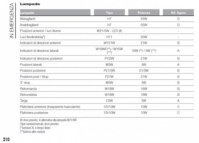

Ciao a tutti, devo cambiare le lampadine degli abbaglianti e anabbaglianti del ducato x290 (2014 in poi).
Sul manuale FIAT riporta h7 sia per abbaglianti che anabbaglianti. Gli anabbaglianti mi torna che siano H7 gli abbaglianti meno in quanto la lampadina è visibilmente più piccola.
Avete idea di che lampadina sia?

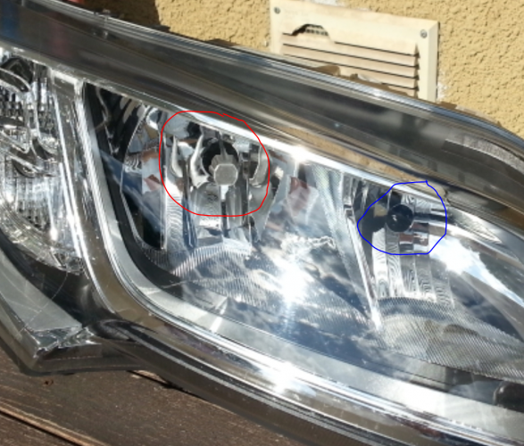

Come riporta il manuale, le lampadine sono le stesse (H7)
Nella parabola/alloggiamento degli anabbaglianti (quella più vicina alla freccia), è presente una "copertura" in metallo che devia il fascio luminoso solo nella parte alta, mentre nell'alloggiamento degli abbaglianti (quello verso il centro del mezzo), non c'è nulla e la luce della lampadina viene riflessa da tutta la parabola.
Forse hai guardato le lampadine solo da fuori, per cui la "copertura" presente sopra la lampadina della parabola anabbagliante ti sembra in realtà una lampadina più grande dell'altra, se le estrai vedrai che sono identiche.
Questo è un faro senza lampadine montate, in rosso è cerchiata la "copertura di deviazione luce", presente nella parabola anabbagliante, mentre in blu il "solo foro" presente nella parabola abbagliante

Come riporta il manuale, le lampadine sono le stesse (H7) Nella parabola/alloggiamento degli anabbaglianti (quella più vicina alla freccia), è presente una copertura in metallo che devia il fascio luminoso solo nella
parte alta, mentre nell'alloggiamento degli abbaglianti (quello verso il centro del mezzo), non c'è nulla e la luce della lampadina viene riflessa da tutta la parabola. Forse hai guardato le lampadine solo da fuori, per cui la copertura presente sopra la lampadina della parabola anabbagliante ti sembra in realtà una lampadina più grande dell'altra, se le estrai vedrai che sono identiche. Questo è un faro senza lampadine montate, in rosso è cerchiata la copertura di deviazione luce, presente nella parabola anabbagliante, mentre in blu il solo foro presente nella parabola abbagliante
@nanonet grazie mille,  proprio come hai scritto, ho visto le lampade da fuori e mi sembravano diverse.
