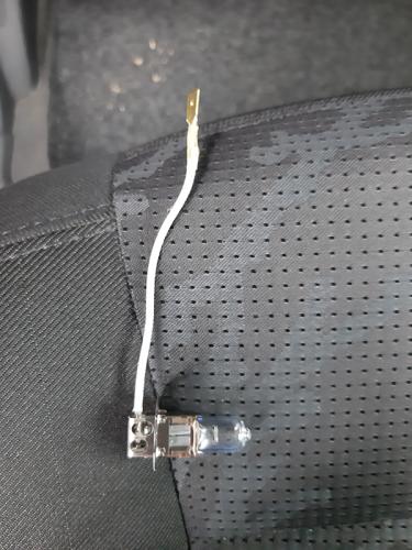

Qualcuno di voi  ha sostituito le normali lampade alogene degli abbaglianti (quella in figura) con delle lampade led?

Le lampade anabbaglianti e abbaglianti led non sono legali.
Poi ci possono essere problemi di ingombro causa sistema di dissipazione e altri problemi, quali i coni d'ombra poichè la parabola del fanale non è progettata per la fonte luminosa del led che non è a 360° come quelle delle alogene.

La Philips ha messo sul mercato una lampada specifica per il retrofit da alogena a LED sia per parabola che per lenticolare
Pero segnalano chiaramente che non sono regolamentari ed "è responsabilita dell'utente l'utilizzo dei retrofit in modo conforme".
Probabilmente sanno che si potra arrivare ad una regolamentazione.
Almeno l'aspetto tecnico del fascio luminoso è superato.
https://www.philips.it/c-m-au/a...

Non ero a conoscenza della illegalità della cosa.

perchè vuoi sostituirle? non mi si sono mai bruciate, poi per il tempo che le lasci accese non si bruceranno mai
