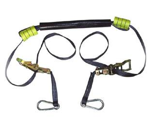

D51984BD-4032-4828-BA11-9FC6584A31B5.jpegin questa foto si dve un cricchetto che va dal manubrio alla forcella, per infilarlo nel camper abbasso lo scooter e lo metto dentro.
Questa operazione l’ho fatta per anni senza aver avuto nessun problema allo scooter, ovvio che non può stare a settimane intere ma sicuramente per due giorni non crea nessun problema

In risposta al messaggio di Grinza del 10/09/2018 alle 20:16:09
in questa foto si dve un cricchetto che va dal manubrio alla forcella, per infilarlo nel camper abbasso lo scooter e lo metto dentro. Questa operazione l’ho fatta per anni senza aver avuto nessun problema allo scooter, ovvio che non può stare a settimane intere ma sicuramente per due giorni non crea nessun problema
ma con tutte quelle notti insonni a spulciare cataloghi e cartelle stampa, una cosa cosi' no ?
quel povero scooter cosi' infagottato come un salame, proprio non si puo' vedere... laugh

In risposta al messaggio di magis del 15/09/2018 alle 13:36:16
ma con tutte quelle notti insonni a spulciare cataloghi e cartelle stampa, una cosa cosi' no ? quel povero scooter cosi' infagottato come un salame, proprio non si puo' vedere...
Quando mettevo lo scooter non li avevano ancora inventati e poi io una corda sola che fa tutto non la metterò mai.
comunque sono 3, uno che abbassa la forcella e due che fermano il mezzo.
Se mettevo quello della foto non sarei mai riuscito a far entrare lo scooter perché non lo manovri.
Ora ne ho due simili ma inutili...
