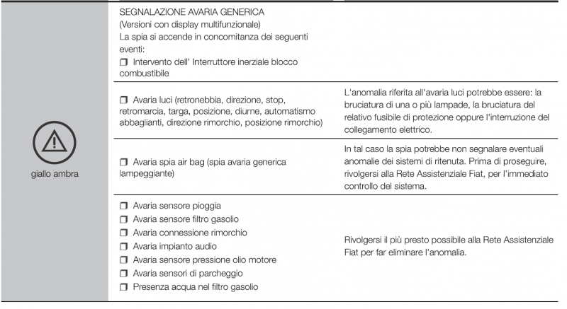

Buonasera a tutti.
Camper su Ducato X290 2.3 150Cv del 2017.
A freddo ed in maniera apparentemente casuale, all'accensione mi capita che resti accesa sul cruscotto la spia gialla a forma di triangolo col punto esclamativo (vedi figura sotto) .
Dopo aver fatto qualche km, spegnendo e riaccendendo il mezzo tale spia si spegne e resta spenta.
Portato in officina, il meccanico ha verificato le segnalazioni fornite dalla centralina e mi dice che questa gli riporta il codice "errore fine corsa finestrino lato guida".
Purtroppo il fenomeno non si presenta il maniera sistematica e questo rende difficile l'individuazione del problema ed il meccanico mi dice che non sa bene nemmeno lui su cosa mettere le mani, rischiando così di sostituire inutilmente dei pezzi.
È capitato anche a qualcuno di voi questo problema? Siete riusciti a capire quale sia il particolare malfunzionante?
Grazie.
M.P.

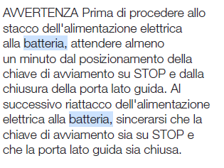

Sarà una combinazione ma anche a me il problema è cominciato dopo aver fatto un tagliando. Io ho pensato ad una situazione differente: leggendo sul libretto di servizio ho trovato la seguente avvertenza
Qualcuno ha idea di cosa succede se la batteria viene staccata (cosa spesso fatta per il tagliando) e poi viene riconnessa con la porta lato guida aperta? Non vorrei che la causa di tali segnalazioni sia riconducibile ad una maldestra sconnessione/riconnessione della batteria da parte del concessionario.

Sarà una combinazione ma anche a me il problema è cominciato dopo aver fatto un tagliando. Io ho pensato ad una situazione differente: leggendo sul libretto di servizio ho trovato la seguente avvertenza Qualcuno ha idea
secondo me non è un caso che anche tu stia riscontrando lo stesso problema dopo il tagliando.
Io l'ho fatto fare dal mio meccanico di fiducia, che non è rete Fiat. Lo reputo capace in quanto mi segue entrambe le macchine da tempo, tuttavia non ho idea della sua esperienza sul Ducato. Diciamo che si occupa prevalentemente di vetture.
Ho letto l'estratto del libretto uso e manutenzione che hai postato... lo trovo allucinante, quasi ridicolo!
Il fatto di dover scollegare/collegare la batteria con la portiera lato guida chiusa è di una scomodità pazzesca! Infatti la batteria si trova proprio sotto i piedi del guidatore che notoriamente sta lato guida...
Comunque grazie per la dritta, proverò a scollegare la BM eseguendo la procedura indicata

Buonasera a tutti. Camper su Ducato X290 2.3 150Cv del 2017. A freddo ed in maniera apparentemente casuale, all'accensione mi capita che resti accesa sul cruscotto la spia gialla a forma di triangolo col punto esclamativo
(vedi figura sotto) . Dopo aver fatto qualche km, spegnendo e riaccendendo il mezzo tale spia si spegne e resta spenta. Portato in officina, il meccanico ha verificato le segnalazioni fornite dalla centralina e mi dice che questa gli riporta il codice errore fine corsa finestrino lato guida. Purtroppo il fenomeno non si presenta il maniera sistematica e questo rende difficile l'individuazione del problema ed il meccanico mi dice che non sa bene nemmeno lui su cosa mettere le mani, rischiando così di sostituire inutilmente dei pezzi. È capitato anche a qualcuno di voi questo problema? Siete riusciti a capire quale sia il particolare malfunzionante? Grazie. M.P.
