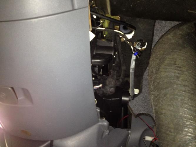

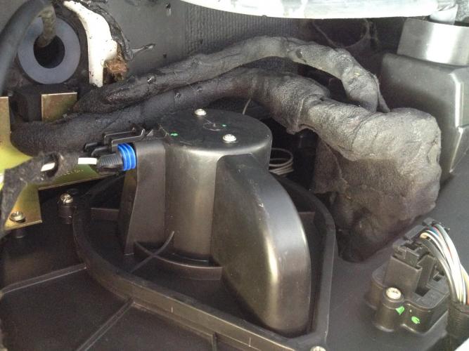

Buona sera a tutti oggi dopo un grosso temporale ho notato il tappeto lato passeggero bagnato ho controllato e sotto il cassetto portadocumenti c'erano delle gocce poi ho visto un contenitore con uno spinotto subito ho pensato che poteva essere un motore e forse potrebbe essere una ventola e questa è la prima domanda.Prima cosa ho scollegato lo spinotto e brutta sorpresa è uscito 1 bicchiere e mezzo d'acqua.Posto delle foto perchè forse loro parlano meglio di me e possiate consigliarmi se è veramente una ventola e come posso fare per non fare danniIMG_1038%201.JPGIMG_1029%202.JPGscusate le foto sono capovolte ma non so come si possono raddrizzare spero che riusciate a capire ugualmente.Ringrazio dell'aiuto

Così a occhio mi sembra il gruppo ventola del riscaldamento/condizionamento. Dovrebbe esserci un tubino in basso che fa scaricare a terra sia la condensa del condizionatore che eventuale acqua che entri dalla presa d'aria.
Probabilmente quel tubino di scarico si è otturato e quindi l alloggiameto della ventola si è riempito di acqua.
Non fare andare la ventola che se è a bagno di acqua sforza e si rompe e poi la roba elettrica bagnata non è mai bene.
Secondo me se trovi il tubino di scarico e riesci a stapparlo, hai risolto, poi aspetti che si asciughi tutto.
E'una mia ipotesi, potrei ance sbagliarmi.

Grazie volevo scusarmi perchè non ho detto che il camper è motorizzato ducato 2.8 jtd del 2006.Sono andato a vedere se vedevo il tubino per vedere se è intasato ma non ho trovato nessun tubino come si vede anche dalla foto 2(anche se capovolta).L'unica cosa che riesco a vedere è lo spinotto che ho solo appoggiato per fare la foto e dove è venuto fuori l'acqua.Nella foto si intravvedono due delle tre viti che dovrebbero sostenere il motore cosa ne dite se può essere una cosa buona per poterlo vuotare del tutto e asciugarlo?Se può essere la cosa giusta come posso fare per asciugarlo bene ed essere sicuro che sia asciutto e non rimanga dell'umido che non provochi dei guasti?Se per aiutarvi vi servono delle altre foto più dettagliate ammesso che riesca sono contento di poterlo fare così spero di imparare.Grazie

Il tubicino lo trovo nel vano motore non in cabina

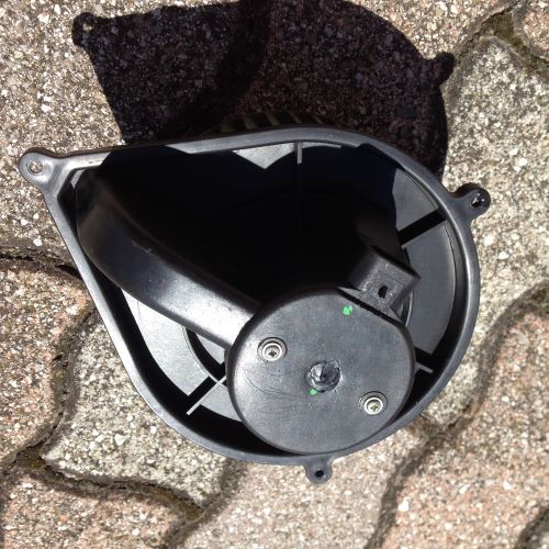

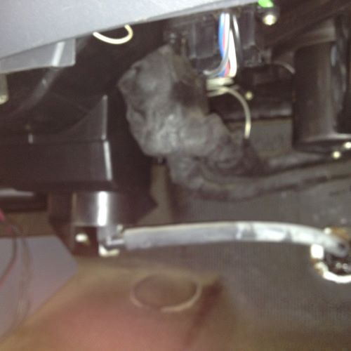

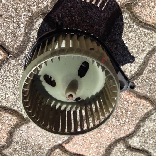

Buon giorno a tutti il tubicino che non trovavo è perchè deve essere quello del riscaldamento o del condizionatore e io lo cercavo dal motore dove usciva l'acqua.L'acqua che entrava è stato dal grosso temporale non dal condizionatore ne dal tubicino intasato anche perchè usciva dall'altro motore.Ho messo il tappeto al sole per asciugarsi in attesa ho smontato il motore e capovolgendolo è uscita altra acqua, nella carcassa portamotore ci sono 2 viti che in teoria dovrebbero sostenere il gruppo motore ventola cosa mi consigliate lasciarlo asciugare al sole o smontarlo ammesso che riesco per asciugarlo meglio,la paura è che essendo vecchio quando provi ad aprire non sai se ti capitano altri inconvenienti che invece di migliorare peggiori IMG_1079A.JPGIMG_1071C.JPGIMG_10782.JPGnelle 1 foto si vedono le viti che dovrebbero sostenere il gruppo nella 2 c'è l'unico tubicino che ho visto nella 3 la parte sopra del gruppo.Grazie per l'aiuto

non smontare altro, soffia con aria compressa

Neanche darci una spruzzata con lo spray per contatti elettrici e poi una bella soffiata
