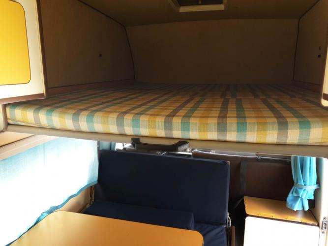

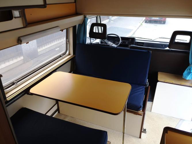

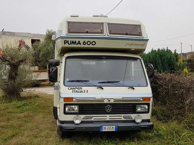

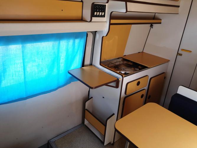

per quanto riguarda gli interni non riesco a capire da chi è stato allestito, avendo solo le foto e non avendolo visto di persona non ho trovato nessuna sigla, ma magari qualcuno nel forum mostrando la configurazione lo riconosce,  e mi sa aiutare.
9e0e695c-4b96-4b6b-a6d2-48c18bd389e4.JPG26a5f4f2-323d-454d-85c0-f0308dfb9cd9.JPG515e4bd5-2b8f-4881-9bc3-b25d09aff0f2.JPG

Una foto del bagno ,una foto da dietro con portelloni aperti

Logo%20Antonio(196).pngPS begli interni, relativamente all'età. Sembra anche tenuto bene. Però...

Il mezzo in questione ha interni favolosi, almeno a vederli, magari fossero così quelli dei camper attuali, molto piu ricercati e pacchiani.
