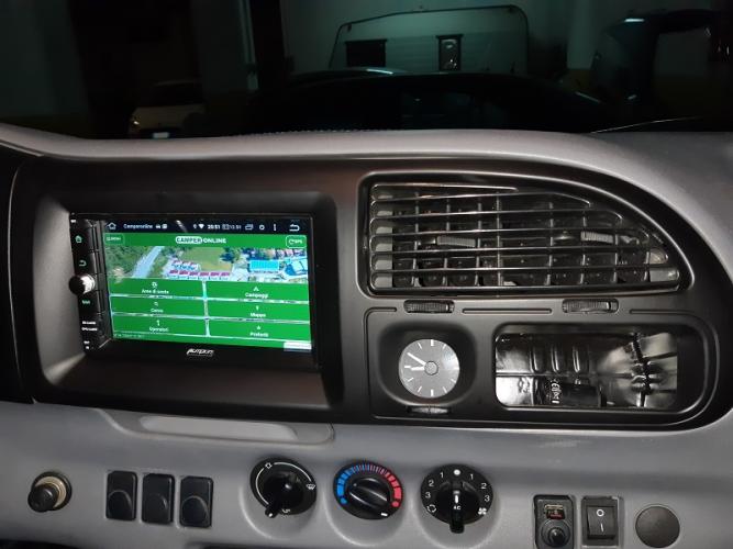

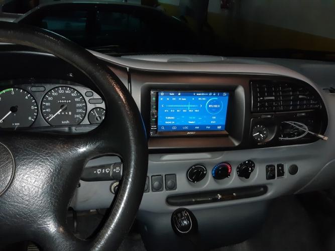

Volevo condividere questo adattatore per il mio vecchio transit.
Pagato 25 euro ed arrivato in poco piu di un mese. Buona qualita' ed ottimo risultato finale.

questo e' l'oggetto
https://it.aliexpress.com/item/...
di provenienza cinese arrivato in un mese.
Di facile installazione. Io ho tolto il portabicchiere e messo un fondo che mi fa da portaoggetti
Ottima anche l'autoradio Pumpkin

Ma quindi hai cambiato tutto il frontale! Caspita!
ma come si fa? Riesci a darmi delle dritte velocemente, perché vorrei togliere l'orologio, che tanto non funziona, se faccio questo lavoro, ma non ho capito come togliere questa plancia.

E' abbastanza semplice devi togliere due viti sotto il piantone sterzo una vite vicino al tasto triangolo, tolte le plastiche, avrai  altre 4 viti della cornice del quadro da svitare. Tolta la cornice hai solo due viti sulla sinistra mentre la parte destra della plancia e' ad incastro con tre mollette che dovrai riutilizzare. L'orologio e' avvitato dall'interno con due vitine semplicissimo da togliere. Credo che sia considerato 2006/2013 perche' in oriente e' stato in produzione fino a quella data.
Se vuoi togliere l'orologio esiste anche questa variante, ma devi trovare un coperchio per coprire lo spazio aperto ricavando un portaoggetti.
