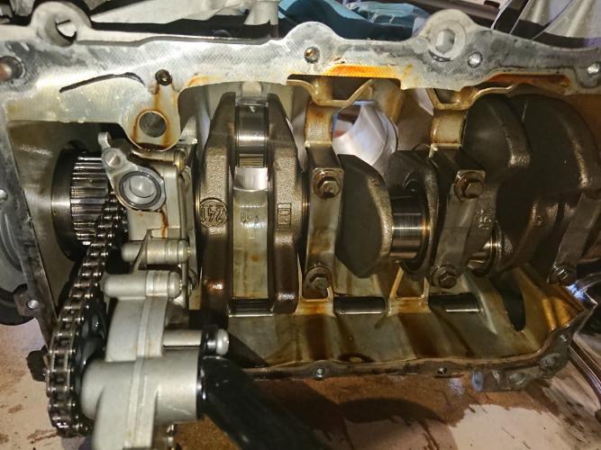

Riporto la mia esperienza personale e quella indiretta di mio padre che ha lavorato fino a qualche anno fa nell'automotive.
In famiglia abbiamo provato, specie su benzina (che hanno VVT o solo in aspirazione oppure anche scarico), flush come Liquimoly/Tunap/Warm Up... Poi leggendo le SDS, in modo approssimativo dato che alcuni additivi specifici non sono reperibili dal privato come solfonato di calcio e additivi fosforo/zinco etc, abbiamo cercato di replicare a casa la composizione basilare con discreti risultati.
Tornando ai prodotti specifici in questione... Almeno sui benzina (compresa l'ibrida del 2006 già con VVT con 340.000 km all'attivo con solo tagliandi ordinari) e 1 diesel per noi i risultati sono stati buoni e non hanno comportato a problemi; flush usati perchè gli oli usati in precedenza da casa madre (finchè c'era la garanzia) non erano di gran qualità, forse il pacchetto additivi dei detergenti/disperdenti era mediocre oppure la base dell'olio inadatta etc.
Per quanto visto visivamente tolgono tolgono la laccatura leggera interna, i depositi lungo i canali di lubrificazione se non troppo incrostati vengono tolti; in un caso specifico abbiamo potuto appurare che il prefiltro (mesh grossolana) dell'aspirazione olio del noto motore problematico PSA VTi/PureTech dopo circa 85.000 km/4 anni era intasata (pressione olio insufficiente) causato in primis dalla cinghia in bagno d'olio che si sfaldava, fatto un flush problema sparito... Smontata coppa olio e il prefiltro era pulito; idem il filtro prima del VVT con mesh molto fine. Successivamente il motore lo abbiamo aperto (non è l'unico che è stato aperto a casa) perchè mangiava poco meno di 2L/1000km di olio pur usando l'olio indicato da casa madre Total 0W30.
Di seguito foto del motore aperto dove si vede chiaramente una laccatura tutt'altro che leggera (post flush) che in ogni caso non compromette il corretto funzionamento; giusto non creare illusioni sui flush o definirli "miracolosi". Esempio, se le fasce elastiche sono "gelate" da residui carboniosi il flush non conta a nulla.
Lo sporco rimane in sospensione grazie agli agenti detergenti e disperdenti del pacchetto additivi presente nel flush... Certo poi il filtro olio arriva ad un punto che è saturo e va in by-pass lasciando passare olio molto carico di sporcizia... Ecco che noi a casa prendiamo un secondo filtro olio economico quando facciamo un flush così da lasciare meno residui in giro (esempio nei pozzetti) e poi sostituirlo di nuovo con filtro olio di buona qualità.
Se si segue il manuale d'uso del flush generalmente non si fanno danni anche perchè contengono olii minerali/paraffinici ed anche additivi antiusura/EP (fosforo-zinco). Per quanto riguarda guarnizioni etc, non c'è deterioramento in 15? minuti e poi diluito nell'olio... Semmai mi preoccuperei, a lungo andare, più dell'olio esausto di 30-40.000 km che sicuramente avrà un pH inferiore (+acido, perciò la voce "TAN" sarà aumentata a scapito di quella "TBN") rendendolo più aggressivo rispetto a quando era nuovo dato che raccoglie residui di combustione, è a contatto con metalli, vari cicli termici etc.
Oltre al punto di vista visivo, anche per l'orecchio la differenza si sentiva (non cose eclatanti) con rumore più ovattato non solo sul PSA ma anche sull'ibrida la quale non ha avuto problemi di pressione insufficiente.
Alla fine il punto è usare olio di buona qualità a tutto tondo compreso pacchetto additivi che poi ad oggi è questo che fa la differenza oltre all'effettivo uso di sole basi del IV (PAO) e V gruppo (Esteri); fuori garanzia i nostri motori non vedono più la marca dell'olio consigliato da casa madre e non sono olii da supermercato e spesso neanche i ricambisti di zona hanno marche come Ravenol (men che meno Pakelo o altri similari), forse Liquimoly ma non alcuni tipi come certi Synthoil (fustino viola, usato anche questo sull'ibrida con ottima capacità detergente). Seppur mettiamo olii di qualità, cambio ogni 15-20.000 km che mediamente per le percorrenze delle ultime rimaste termiche/ibride sono circa ogni anno o poco più.
Per la nostra esperienza non c'è solo bianco o nero, ma ci sono anche diverse tonalità di grigio... Perciò ognuno (o il meccanico) deve fare valutazioni sul singolo motore e non per "partito preso" qualunque estremo sia.
