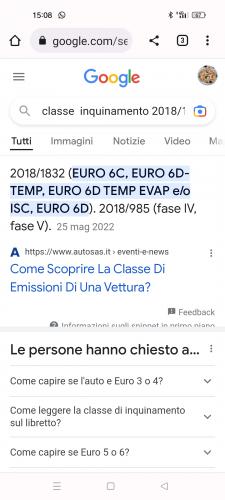

Scusa sai ma se digiti su Google ciò che ti dichiara il libretto ti esce
SEnza offesa.

Grazie della risposta, hai letto bene la mia domanda? Nella parte evidenziata del tuo screenshot vengono citate più di una sottocategoria di euro 6d, ma qual è quella corretta essendo immatricolato a dicembre 21

Quello da te riportato è quanto scritto sul rigo V9, riporta tutte le Euro6d.
Il dettaglio dello specifico veicolo lo trovi scritto nel riquadro 3 dello stesso libretto, l'ultima normativa in essere è la Euro6D Final, in attesa che si decida, ma sarà dopo il 2025 per la Euro7.
Hai ragione, scusami.
