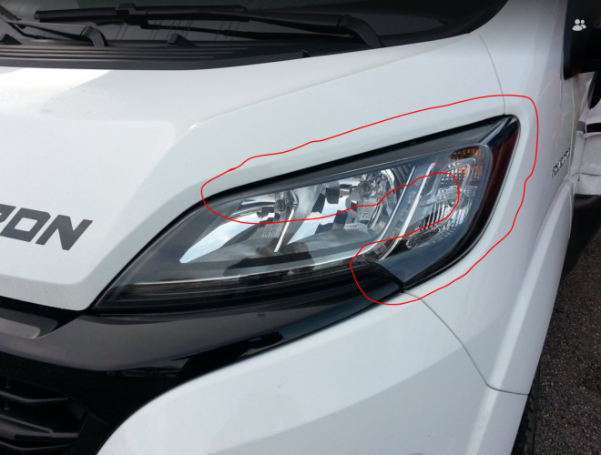

Buongiorno a tutti,
Sono un felicissimo possessore di un Van Roller Team, ovviamente su base ducato serie x290;
Come in oggetto mi sono imbattuto sulla sostituzione dei fari lampadina/LED, ma non sono mancati gli inconvenienti già esaminati in questo thread e poi però risolti!
CIOE'
  1. Ho già la predisposizione sul body comp. DRL (Attiva !)
  2. Montati i fanali con i LED ed attivate le DRL (anche dal menù MODE !)
  3. Contattata la ditta ACCINNI dal mio meccanico, hanno inviato anche un file (o qualcosa del genere!) per l'aggiornamento ed allineamento del sistema ma niente...
  4. Appena accendi il mezzo, lasciando l'interruttore fari su POSIZIONE, iniziano a lampeggiare furiosamente, se accendi invece gli ANABBAGLIANTI si spengono i DRL/LED e si accende la SPIA "AVARI LUCI POSIZIONE"!
  5. Mi pare di capire che l'intoppo sia che riconosce correttamente le DRL, ma NON le luci di posizione,...infatti ogni volta che quest'ultime vengono tirate in causa si accende la SPIA "AVARIA LUCI POSIZIONE"
  6. (PS. La spia avaria si spegne e si riaccende ad ogni spegnimento/accensione del mezzo!).
Chiedo gentilmente se qualcuno ha suggerimenti in merito...
Grazie a chi potrà aiutarmi.
Ancora Buongiorno.

Buongiorno a tutti, Sono un felicissimo possessore di un Van Roller Team, ovviamente su base ducato serie x290; Come in oggetto mi sono imbattuto sulla sostituzione dei fari lampadina/LED, ma non sono mancati gli inconvenienti
già esaminati in questo thread e poi però risolti! CIOE' Ho già la predisposizione sul body comp. DRL (Attiva !) Montati i fanali con i LED ed attivate le DRL (anche dal menù MODE !) Contattata la ditta ACCINNI dal mio meccanico, hanno inviato anche un file (o qualcosa del genere!) per l'aggiornamento ed allineamento del sistema ma niente... Appena accendi il mezzo, lasciando l'interruttore fari su POSIZIONE, iniziano a lampeggiare furiosamente, se accendi invece gli ANABBAGLIANTI si spengono i DRL/LED e si accende la SPIA AVARI LUCI POSIZIONE! Mi pare di capire che l'intoppo sia che riconosce correttamente le DRL, ma NON le luci di posizione,...infatti ogni volta che quest'ultime vengono tirate in causa si accende la SPIA AVARIA LUCI POSIZIONE (PS. La spia avaria si spegne e si riaccende ad ogni spegnimento/accensione del mezzo!). Chiedo gentilmente se qualcuno ha suggerimenti in merito... Grazie a chi potrà aiutarmi. Ancora Buongiorno.
Benvenuto Rick79
La predisposizone DRL sul body computer ce l'hanno tutti i Ducato X290 (e anche gli ultimi X250 Eu5), si tratta di far funzionare le DRL led anzichè le DRL a lampadina, queste ultime presenti quando non hai le DRL led, da qui la necessità di effettuare un aggiornamento sw specifico.
Non so se hai letto tutto il 3D, ma una volta installati i fari DRL led su un mezzo che aveva le DRL a lampadina, prima dell'aggiornamento centralina il quadro non va mai acceso (girando la chiave le DRL si accendono automaticamente), proprio perchè senza centralina predisposta, le DRL led iniziano a lampeggiare.
Con le DRL led, le combinazioni corrette con le altre luci funzionano in questo modo:
Luci spente, led accesi
Luci anabbaglianti o abbaglianti accese, led accesi ma con intensità luminosa ridotta
Freccia inserita, led accesi
Quattro frecce inserite, led accesi
Fendinebbia accesi, led accesi
Nonostante sul manuale istruzioni venga spiegata la procedura, le DRL non possono essere escluse (almeno nei mezzi venduti in Italia), per cui non potendole escludere, è ragionevole montare i fanali led direttamente presso l'officina e poi aggiornare la centralina, altrimenti ad ogni giro della chiave, rischi di fulminarli.
Colui che mi ha fatto l'aggiornamento sw, ha detto che un paio di volte gli si sono presentati con un faro DRL led non funzionante, segno evidente che lo avevano acceso senza aggiornamento, credendo che poi con l'aggiornamento avrebbe ripreso a funzionare.
Niente da fare, led andati, faro da buttare (i led non si riparano e non si sostituiscono se non cambiando tutto il faro)
Per cui sei stato fortunato a non bruciare qualcosa, non è stata una gran bella mossa lasciarli accesi e provare le varie combinazioni, meglio non riprovarci.
Ciò che hai rilevato, sono condizioni non corrette, compreso il segnale sul quadro, che ovviamente rileva anomalia nei fanali e "risponde" come può.
Detto questo, io ho fatto fare l'aggiornamento da un'officina che sa dove mettere le mani, perchè da loro stessa ammissione, ci sono Ducato identici, ma con sw differenti, nella cui centralina "occorre andare più a fondo nel software" per poter "aprire la porta" che ti permette di far funzionare i led.
Con circa 80 euro ho fatto tutto, un pò perchè non amo smanettare con queste cose, e sopratutto perchè non mi sarei voluto trovare a metà lavoro e peggiorare tutta la situazione.
Non so in che zona abiti, ma se ti può interessare, posso darti il link dell'officina (a Bologna) che mi ha fatto il lavoro, e che ormai lo ha fatto a decine di altri Ducato, prenoti, passi in zona (1km dal casello di Bologna San Lazzaro), aggiorni e prosegui il viaggio, diversamente Buon Lavoro.
PS Mi ha detto che fanno solo il Fiat Ducato, no Citroen Jumper e Peugeot Boxer, non saprei il motivo...
Modificato da nanonet il 12/02/2020 alle 13:53:49

Corpo bianco (vedi tratto cerchiato in rosso), faro destro 1374293080, faro sinistro 1374297080

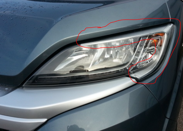

Corpo nero (vedi tratto cerchiato in rosso), faro destro 1375098080, faro sinistro 1375102080

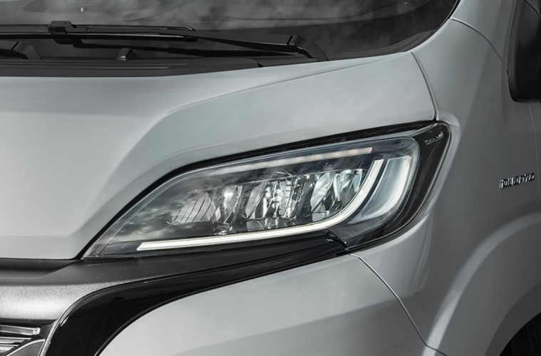

A puro titolo di info, sul nuovo Ducato 2.2 vengono montati (in opzione) fari full led con frecce dinamiche, meccanicamente montabili anche sul precedente modello, ma a livello elettronico non saprei dire se possano funzionare, di questo non mi sono ancora informato, ma vista la grossa differenza di funzionamento, al di là del puro aspetto omologativo (legale) dubito che sia sufficiente un aggiornamento della centralina.
In ogni caso i codici ricambio:
Faro destro nero 46857482
Faro sinistro nero 46857486
I codici della versione bianca non li ho ancora trovati
