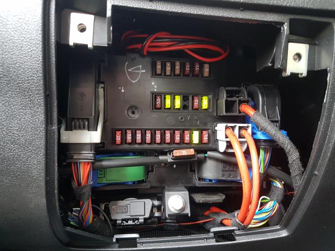

Inserito il 07/08/2017 alle: 19:14:37
20170807_182834(1).jpgeccomi, spero vada bene, eventualmente fammi sapere se hai bisogno altro

In risposta al messaggio di Nippon K del 07/08/2017 alle 19:14:37
eccomi, spero vada bene, eventualmente fammi sapere se hai bisogno altro Emiliano
Grazie mille. Però a me serviva la foto della centralina del vano motore. Comunque mi sono ricordato che l'azienda per cui lavoro ha un Ducato nuovo e li ho recuperato le informazioni che mi servivano. Grazie comunque a tutti quelli che hanno cercato di dami una mano. Se vi può servire pubblico l'informazione che cercavo, smontando i relè della centralina, il relè T2 è quello che va ad alimentare le prese accendisigari. Togliendo il relè e mettendo un ponticello fisso al posto del contatto le prese accendisigari sono sempre alimentate. Io le uso principalmente per caricare i telefoni e mi serve sempre alimentata anche a motore spento, non sono certo i 2 Ah che servono per caricare il telefono che mandano in malora la BM come qualcuno afferma.

Inserito il 08/08/2017 alle: 21:14:56
In risposta al messaggio di Piit del 08/08/2017 alle 14:43:12
tutti quelli che hanno cercato di dami una mano. Se vi può servire pubblico l'informazione che cercavo, smontando i relè della centralina, il relè T2 è quello che va ad alimentare le prese accendisigari. Togliendo il relè e mettendo un ponticello fisso al posto del contatto le prese accendisigari sono sempre alimentate. Io le uso principalmente per caricare i telefoni e mi serve sempre alimentata anche a motore spento, non sono certo i 2 Ah che servono per caricare il telefono che mandano in malora la BM come qualcuno afferma. Il precedente camper, con la stessa modifica, venduto dopo 9 anni con la stessa BM perfettamente funzionante. Di nuovo grazie a tutti. Saluti.
crying scusa riletto ora il tuo primo post.... hai ragione ho letto male.... cmq sono contento che hai risolto

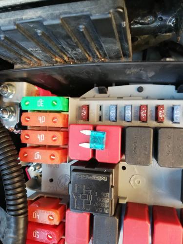

Inserito il 01/08/2022 alle: 12:25:34
WhatsApp%20Image%202022-08-01%20at%2012_24_10.jpegnon so se ti serve ancora...

Inserito il 01/08/2022 alle: 17:29:12
hai pubblicato foto del fusibile .... utile... per la gran carità,   ma quello che serve è il relè.  Se volevi indicarlo poggiandoci sopra il fusibile lo hai fatto a cavallo di due relè.    In caso si facesse per errore un pieno sbagliato di benzina, l'unico sistema è svuotare il serbatoio facendo succhiare il contenuto dalla pompa e, per fare questo, oltre a staccare il tubo è indispensabile togliere il relè e mettere un ponticello al suo posto.

Inserito il 02/08/2022 alle: 11:30:34
In risposta al messaggio di gduca del 01/08/2022 alle 17:29:12
La foto che ho pubblicato è in risposta al quesito originario del thread,
Per info il fusibile rimosso è quello della presa 12 volt del cruscotto
