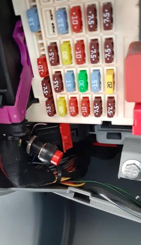

Nel vano fusibili in cabina, ho notato una cosa "in più" ovvero un pulsante rosso (che metto in foto qui sotto) al termine di due fili, ma non ho idea a cosa possa servire: non credo c'entri con l'antifurto in quanto appunto trattasi di pulsante e non interruttore …

Inserito il 28/05/2020 alle: 07:29:51
In risposta al messaggio di ilcamaleonte del 27/05/2020 alle 23:49:36
Anche se sembra strano, purtroppo non c'è … Sicuramente c'è un modo per escluderlo, ma non lo conosco (il mezzo l'ho acquistato di seconda mano ed era già installato, un NCA). Nel vano fusibili in cabina, ho notato una
cosa in più ovvero un pulsante rosso (che metto in foto qui sotto) al termine di due fili, ma non ho idea a cosa possa servire: non credo c'entri con l'antifurto in quanto appunto trattasi di pulsante e non interruttore … Grazie
Magari è una struzzata, ma non vorrei che quel pulsante non sia un antifurto artigianale sotto relè, prova ad attaccare la batteria e pigiarlo.
Oppure è il pulsante dell'autodistuziine, e in ogni caso  non ci penseresti più winklaugh

Inserito il 28/05/2020 alle: 10:01:06
In risposta al messaggio di impiegatodelvolante del 28/05/2020 alle 07:29:51
Magari è una struzzata, ma non vorrei che quel pulsante non sia un antifurto artigianale sotto relè, prova ad attaccare la batteria e pigiarlo. Oppure è il pulsante dell'autodistuziine, e in ogni caso  non ci penseresti più
Quando esco dal lavoro passo e provo anche questa ...
La cosa che mi manda al manicomio è proprio l'idea che possa trattarsi di una fesseria ... che però a me sfugge.
