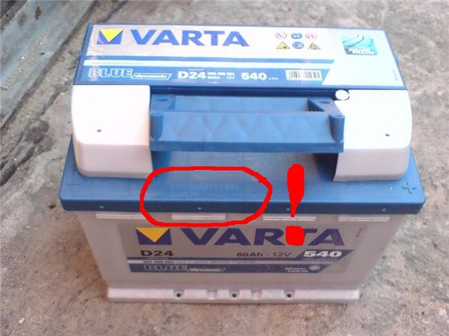

Potrei sbagliarmi, ma secondo me quella è la data in cui è stata stampata la scatola di plastica della batteria. Quel sistema è usato su tutti i componeti in plastica stampata.
La data di produzione della batteria dovrebbe trovarsi sulla parte superiore e punzonata sulla plastica o a caldo o laser con scritta puntinata
questa è una immagine trovata in rete.

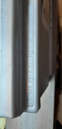

Può darsi tu abbia ragione, ma è l'unico dato che fa riferimento ad una data.
Sulla parte superiore c'è una punzonatura (metto la foto qui sotto), ma non mi sembrano far riferimento a mese/anno …
(in qualunque caso il venditore, al quale ho segnalato il possibile malfunzionamento, mi ha risposto confermandomi che la prox settimana il corriere ritirerà la batteria).

Ho trovato QUESTO in rete, vedi se puo esserti utile a ricavare la data di fabbricazione dal codice che hai visto:
VARTA, Bosch
I gemelli tedeschi hanno uno standard di marcatura comune, il che non sorprende con un minimo di differenze tecnologiche tra i due marchi di batterie.
Per non soffermarci su tutte le sfumature del codice lungo indicato sul coperchio superiore della batteria, diciamo solo che la "data di nascita" può essere calcolata con i numeri 4,5,6. La quarta è l'ultima cifra dell'anno e la quinta e la sesta sono il codice del mese. Qui, come nel caso di Tubor, c'è un vero rebus invece dei numeri reali: 17 gennaio, 18 febbraio, 19 marzo, 19 aprile, 20 maggio 53, 54 giugno, 55 luglio, 56 agosto, 57 settembre , 58 ottobre, 59 novembre, 60 dicembre.
