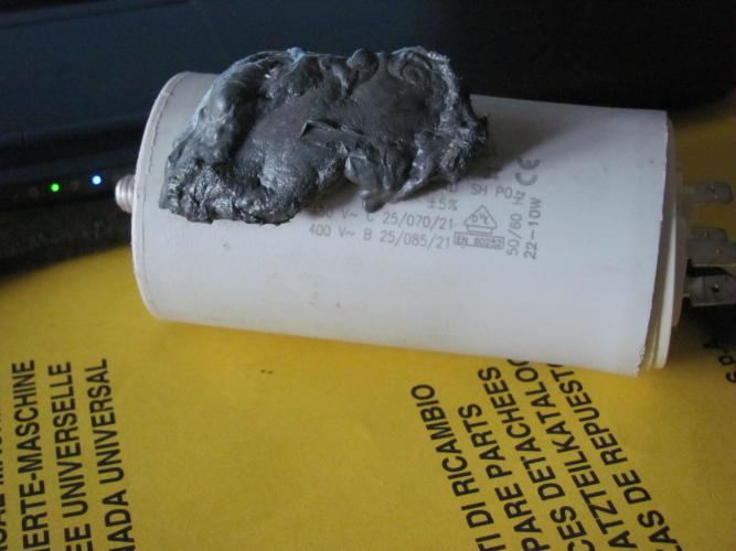

Buongiorno a tutti, si è fuso un condensatore di avviamento in uno dei motori 220 v con potenza di 2,5 hp della combinata da falegname,chiedo gentilmente se qualcuno mi può dare delle dritte sulla potenza in micro farad che dovrebbe avere tale componente,ho provato a guardare  gli altri  2 nei motori,ma non sono leggibili i valori.
chiedo scusa per l'argomento non proprio attinente alla sezione ma non sò dove postare.
ecco una foto del componente

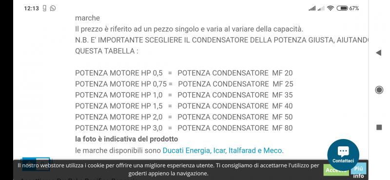

Inserito il 22/03/2020 alle: 12:16:19
Questo ti può aiutare

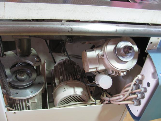

cerco di rispondere un pò a tutti,il condensatore è lungo 10 cm con il calibro misuro 5  cm e qualcosa,è usurato e non vedo bene,grazie per la tabella,l'ho vista anche io,sul motore cè scritto solo kw1,85  cv 2,5 220v e altri dati che non riguardano  i valori del condensatore, l'utensile è midimax del gruppo scm sono venti anni che è fuori produzione,,praticamente poco dopo che l'ho acquistata,15 giorni fà mi hanno mandato un ricambio dopo un mese e mezzo,e fortuna che l'avevano in magazzino,ho il catalogo con tutti i ricambi, anche la vite più insulsa ma del condensatore nisba.
su ebay ne ho visti parecchi che dovrebbero andar bene,ma non sono sicuro,per questo ho chiesto dei pareri che puntualmente sono arrivati,grazie.

ovviamente 400-450 vwinkmacchina%20016.JPGmacchina%20015.JPGmacchina%20018.JPG

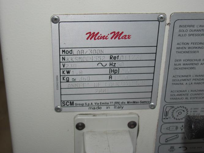

Quella che si vede nella seconda foto è la targhetta della macchina, dunque potenza totale. Devi guardare sul singolo motore, dovresti trovare il valore del condensatore o fai riferimento alla tabella.

Quella che si vede nella seconda foto è la targhetta della macchina, dunque potenza totale. Devi guardare sul singolo motore, dovresti trovare il valore del condensatore o fai riferimento alla tabella. Io tra i miei ho tutti condensatori più piccoli di dimensioni, il più grande solo 20 MF Andrea
sono tre motori e ogni motore ha scritto sulla targhetta in foto gli stessi valori,non è la potenza totale,certo che funziona un motore alla volta,secondo le lavorazioni che devo fare,altrimenti  mi ci vorrebbe la centrale enel e non il contatore di casa,grazie.

Per come lo vedo in foto, prova a togliere la parte nera della fusione, mi sembra che una parte dell'involucro, sotto, sia sana, magari, lì riescia trovare i dati del condensatore.
ha fatto corpo unico con la fusione,ho guardato bene.
