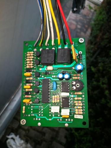

Allora stamattina mi sono messo a smontare diverse cose e dietro alla griglia superiore del frigo ho trovatao una scheda che è quella dello scalino elettrico.
Era stata montata senza nessuna protezione e naturalmente era tutta sporca,pulita con alcol isopropilico e rimessa a posto adesso lo scalino funziona.
Posto una foto per chi magari i n futuro avesse bisogno
