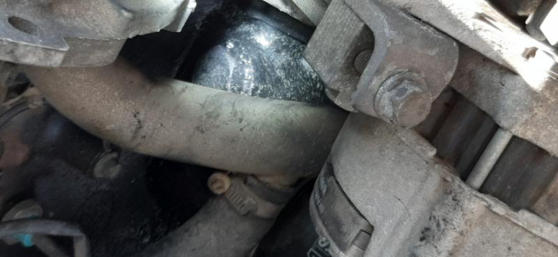

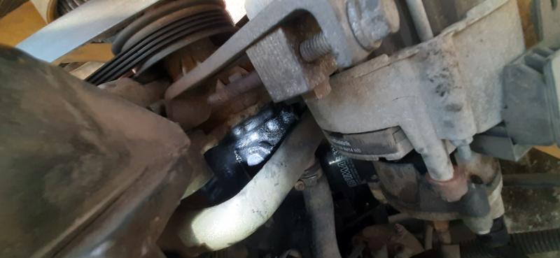

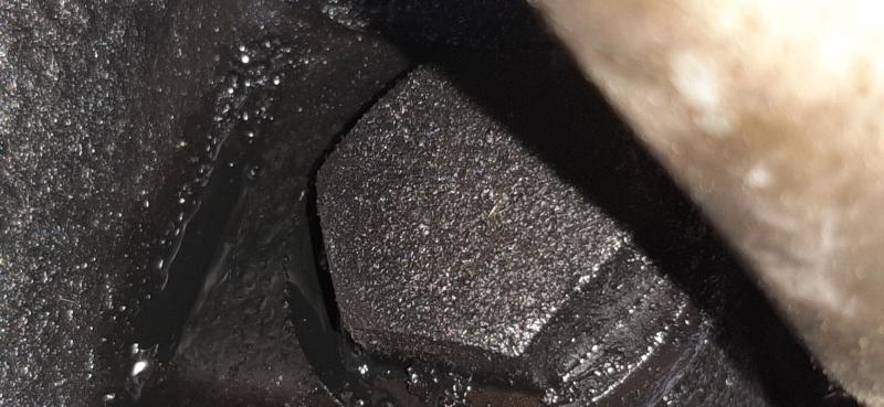

20210718_181048.jpg20210718_181241.jpgHo una perdita da questo bullone forato dell'olio l'ho smontato e ho trovato una guarnizione di gomma e l'ho sostituita con una di rame piatta ma perde ancora .. nessuno di voi sa che bullone è e che guarnizione ci va oppure problemi possibili? Ho un ford transit 199420210718_181322.jpg

Ho una perdita da questo bullone forato dell'olio l'ho smontato e ho trovato una guarnizione di gomma e l'ho sostituita con una di rame piatta ma perde ancora .. nessuno di voi sa che bullone è e che guarnizione ci va oppure problemi possibili? Ho un ford transit 1994 Diavolofirenze
Non conosco né motore o il bullone , ma volevo solo fare presente che anche una rondella di rame puo esere  dura e non chiude .. il rame coi anni diventa duro allora va "cotto" . Si appende la rondella nuova o usata a un filo di ferro e lo scaldate con una fiamma o il fornello del camper e quando é rossa la immergete in aqcua fredda e il rame divente molle , vechio  trucco ma sempre efficente .
